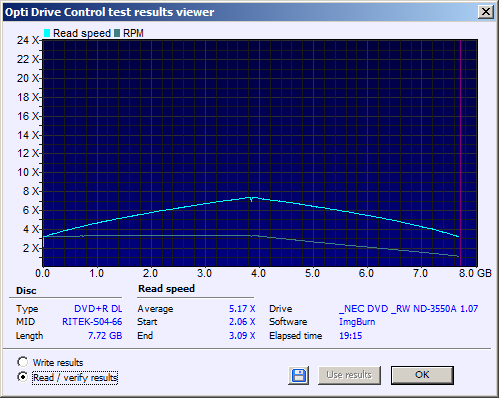

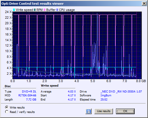

Traxdata DVD+R DL 8,5 GB x8
MID: RITEK-S04-66
Made In Taiwan by RiTEK
NEC ND-3550A
Fw. 1.07
ImgBurn 2.5.8.0
Speed: x4
Załącznik 115174
Załącznik 115175
Załącznik 115176
Załącznik 115177

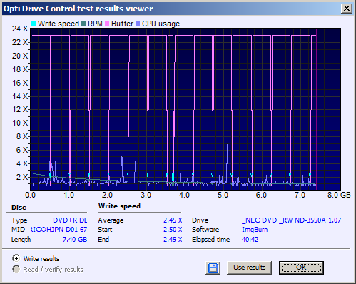

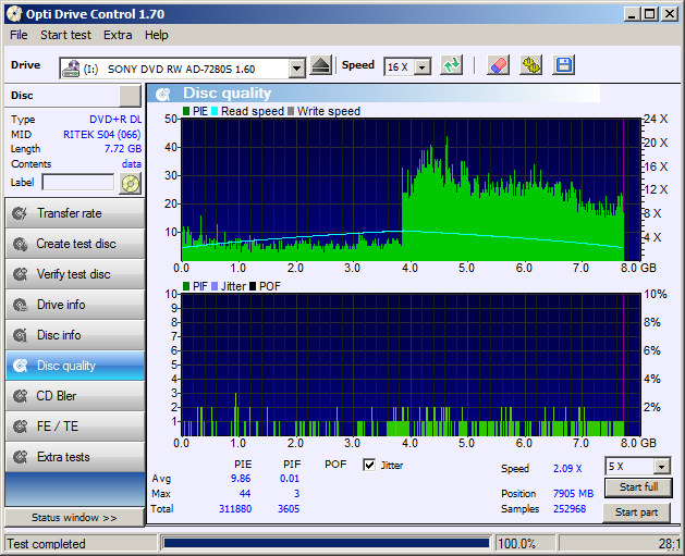

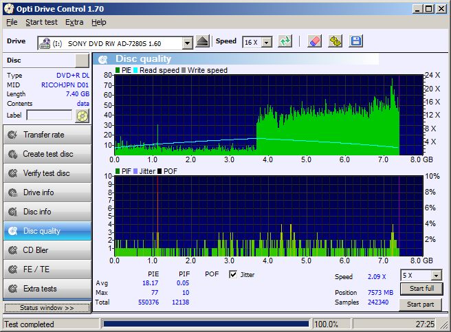

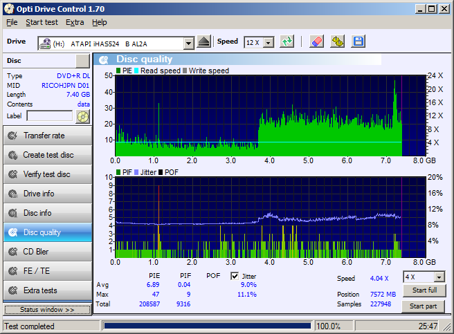

Leman39 28.03.2018 19:55
Ilość załączników: 3

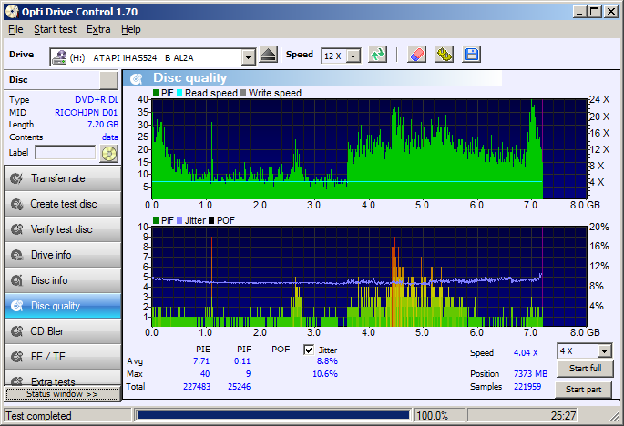

Intenso DVD+R DL 8,5 GB x8
MID: RICOHJPN-D01-67
NEC ND-3550A
Fw. 1.07
ImgBurn 2.5.8.0
Speed: x2,4
Załącznik 117503
Załącznik 117504
Załącznik 117505

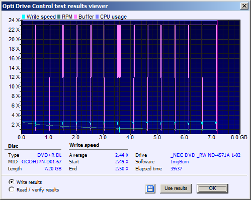

Leman39 29.03.2018 22:28
NEC ND-4571A
Fw. 1-02
ImgBurn 2.5.8.0
Speed: x2,4
Załącznik 117546
Załącznik 117547
Załącznik 117548

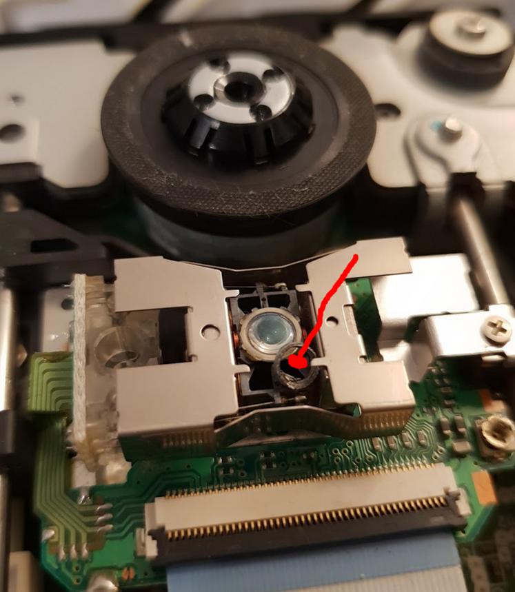

seku 15.01.2019 18:04
Ilość załączników: 2

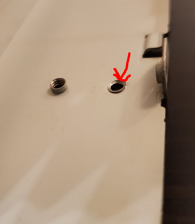

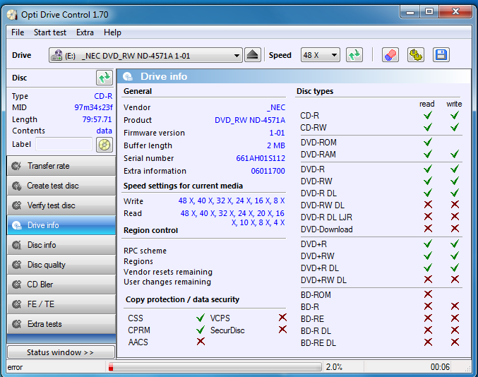

NEC 4571 A
kupiony na OLX dawno dawno temu obstawiam za 4packa nie więcej
dziś trafił na stół i tak oto co widzę
odpadła część obudowy od nakrętki i przyczepiła się do magnesa optyki
jest dość mocno zakurzony w środku lecimy do garażu na kompresor i się zobaczy czy da się go uratować
Załącznik 131507
Załącznik 131508

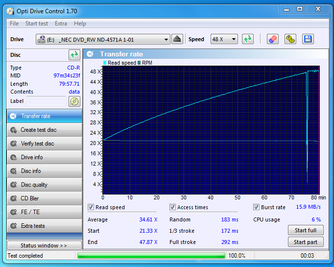

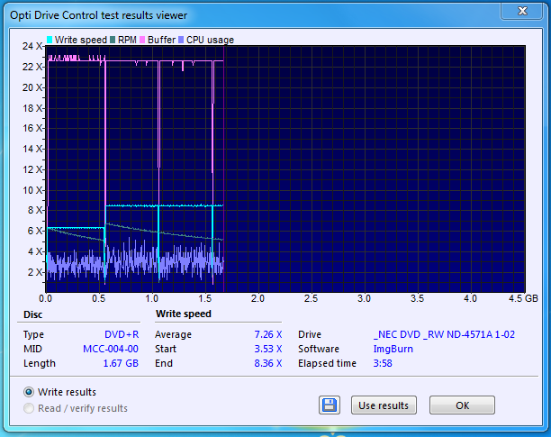

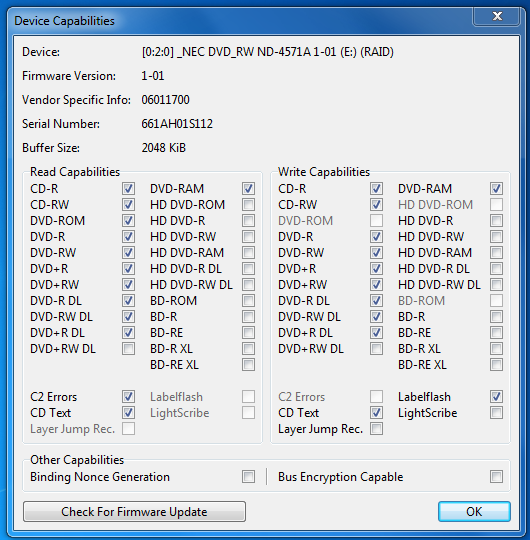

seku 15.01.2019 23:17
Ilość załączników: 6

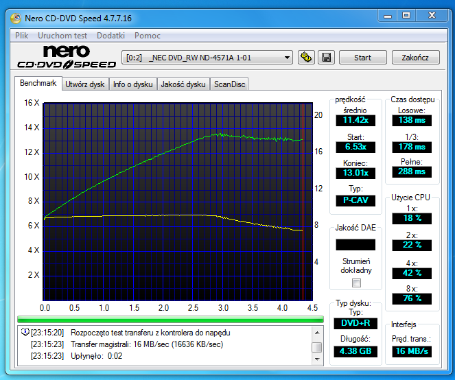

sprzęt chyba odratowany bo czyta i to całkiem nieźle
jedyne to jak klikam otwórz tackę otwiera się i po 2-3sec. i sama zamyka ale nie zawsze. chyba trzeba popsikać "kontaktem" do mikrostyku
zastanawia mnie czemu się szybciej jak x14 nie rozpędza
napęd kręci się ciągle na FULL nie zwalnia nie koryguje mocy lasera dziwne
podpięty pod natywny kontroler ATA pod Intel ICH9R
Załącznik 131509
Załącznik 131510
Załącznik 131511
Załącznik 131512
Załącznik 131513
Załącznik 131514
Leman39 17.01.2019 20:53
Miałem ten sam problem z tacką 4570, Czary2mary naprawił :D
seku 20.01.2019 09:18
czary2mary zanim zacznę :-) majstrowanie z przyciskiem to jakim magicznym sposobem go naprawiłeś ?
wymiana ? na inny sprawny ?
czary2mary 20.01.2019 18:56
Napisany przez seku (Post 1416868)
To nie przycisk ...poszukaj czujnika położenia tacki ...wyczyść , wyczyść cały mechanizm open close , nasmaruj tor przesuwu tacki , i sprawdź pasek ewentualnie nasmaruj..

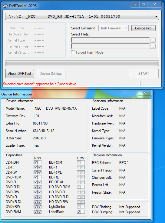

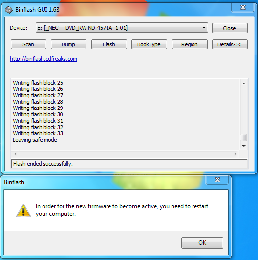

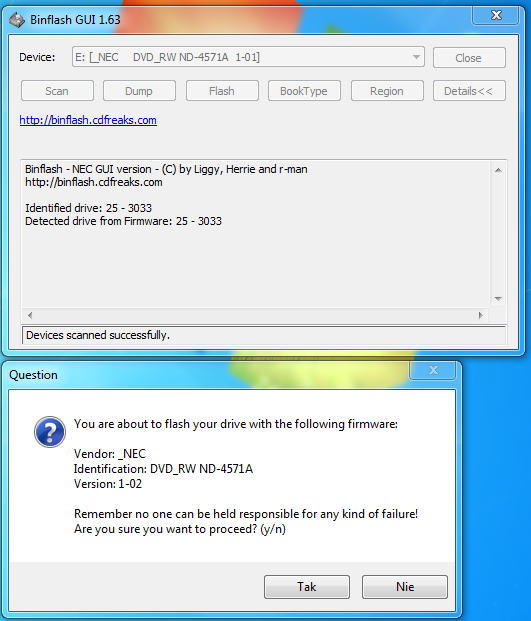

seku 26.01.2019 20:54
naprawione :-)
wyczyściłem przesmarowałem mechanizm i jest OK
no i wgrany nowy fw.
Załącznik 132164
Załącznik 132165

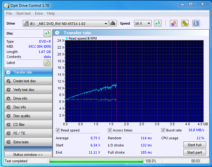

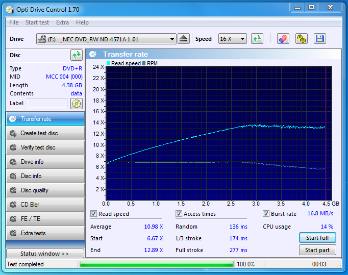

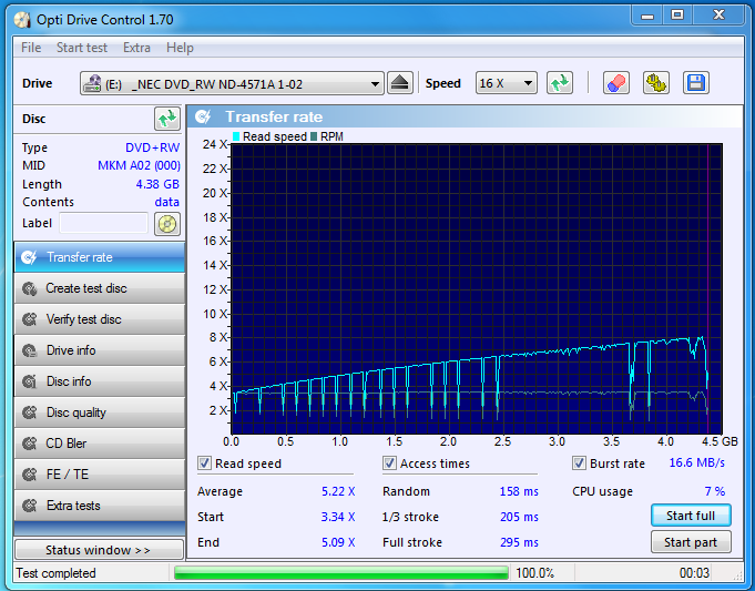

seku 29.01.2019 13:51
odczyt DVD+RW bardzo słabo
widać zmęczenie lasera
Załącznik 132296

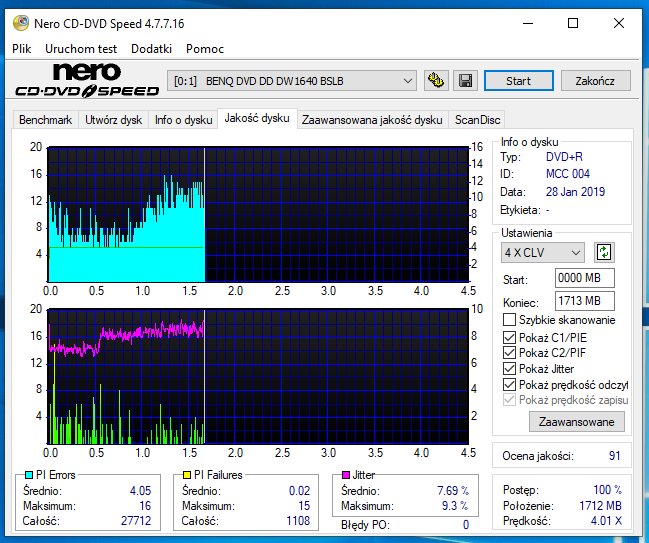

seku 29.01.2019 13:53
Ilość załączników: 8

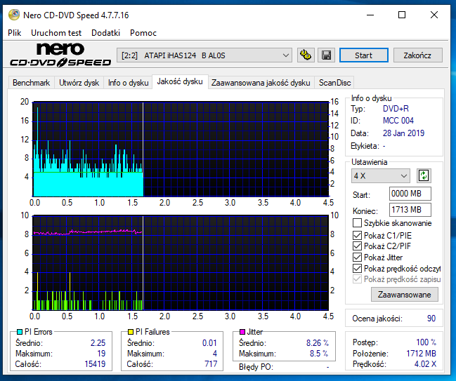

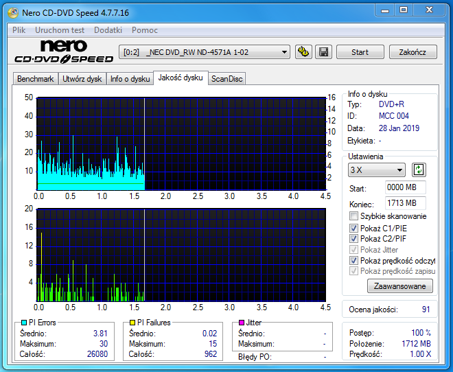

Verbatim DVD+R MCC-004-00 cake 100
8x@_NEC DVD_RW ND-4571A 1-02 (661AH01S112)
ImgBurn 2.5.8.0
OPC: No
Załącznik 132297
Załącznik 132298
Załącznik 132299
Załącznik 132300
Załącznik 132301
Załącznik 132302
Załącznik 132303
Załącznik 132304

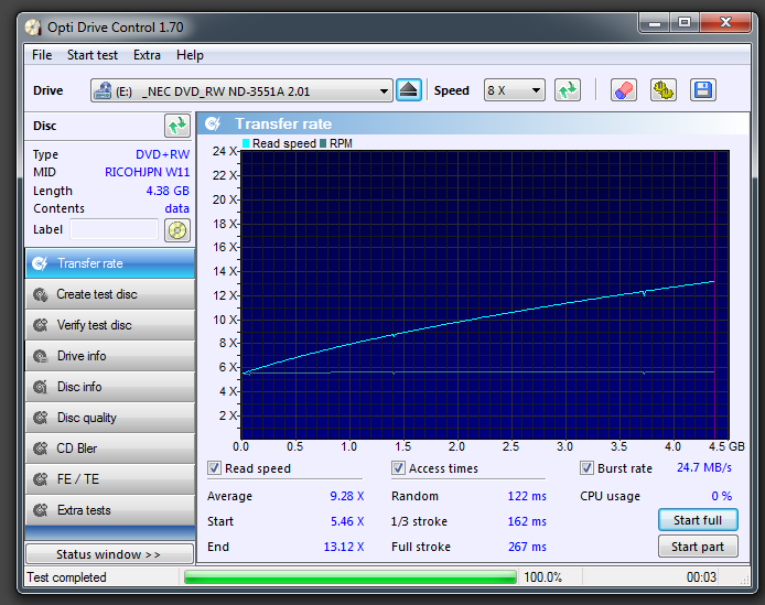

seku 09.02.2021 23:16

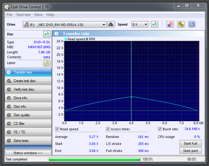

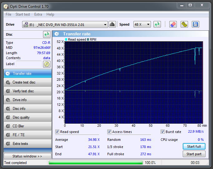

_NEC DVD_RW ND-3551A 2.01 Silver 616AH42S111
zakup z przed 2lat na pewno doczekał się odświeżenia
klasyczny serwis i proszę
całkiem przyzwoicie z odczytem
masz może paczki fw. z Liggy's and Dee's
niestety nie mam do 3551A
jak byś miał poproszę :)
Załącznik 170702
Załącznik 170703
Załącznik 170704

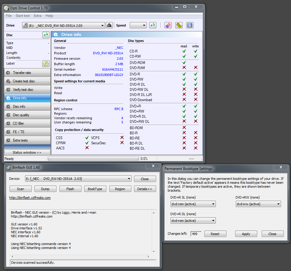

seku 11.02.2021 11:40
i jest już fw. od Liggy's and Dee's
Załącznik 170783
