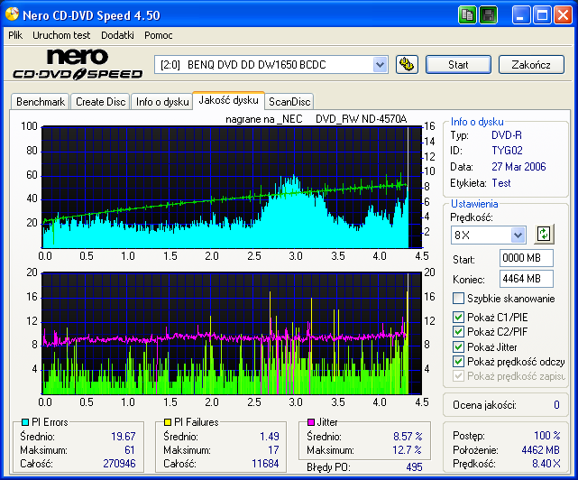

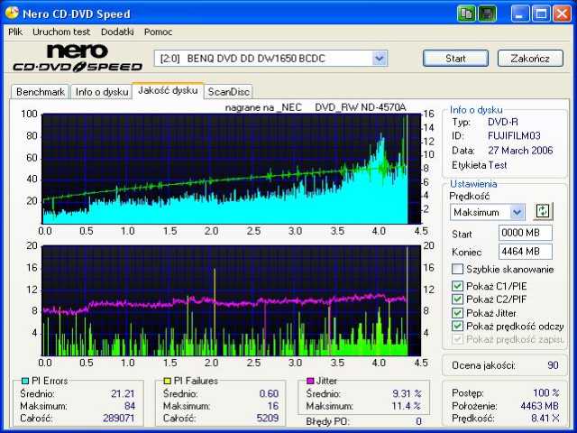

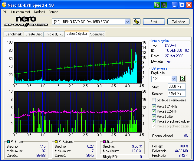

Zabawy z NEC'em 4570. Dzień czwarty.
Monarch -R x4 palony x4. Wykres masakra a Nero stwierdził
że mimo iz płyta certyfikowana jest do prędkości x4 to może
ją wypalić x12. Ciekawe jak wtedy wyglądałby wykres.
Załącznik 30546
Omega -R x8 palona x8
Załącznik 30547
Platinet +R x8 palony x8
Załącznik 30548
Platinet -R x8 palony x8
Załącznik 30549
Verbatim -R x16 palony x8
Załącznik 30550
