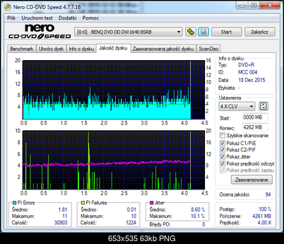

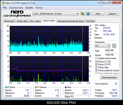

niskie wartości PIE i PIF i niski stały % Jitter zobacz kilka postów wstecz na moje nagranie Verbatima DVD+ R DL 8,5GB nagrywałem 4x bo to połowa zalecanej dla tej płyty i są najlepsze efekty.
przeskanowane na dwóch innych nagrywarkach i wyniki zbliżone więc płyta nagrana można powiedzieć Idealnie do tego jest to płyta dwu warstwowa
tak wygląda dobrze wypalona płyta Verbatim DVD+R 4,7GB 16x wypalona Pionnerem 8x
BENQ____DVD_DD_DW1640_BSRB_18-December-2015_09_15 8x@PIONEER DVD-RW DVR-116D 1.09.pngATAPI___iHAS124___B_AL0S_18-December-2015_09_30 8x@PIONEER DVD-RW DVR-116D 1.09.png

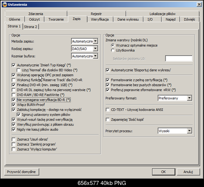

@trifek, w ImgBurn w opcjach zapisu masz włączony "OPC" ?

OPC nie mam włączone.... co to?

Akurat ja mam spolszczone ImgBurn-a, więc to wychodzi mniej więcej tak:
Narzędzia>Ustawienia>Zapis (Strona 1):
OPC - optimum power calibration, nagrywarka na specjalnym obszarze to tego wyznaczonym na każdym nośniku dobiera optymalną moc lasera do podłoża (trwać to może od kilku do kilkudziesięciu sekund).
