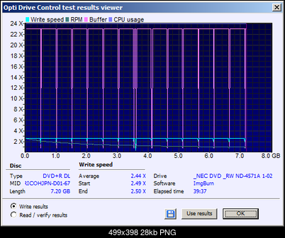

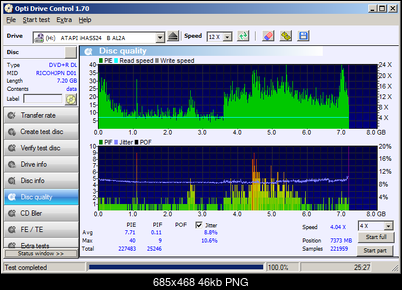

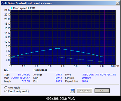

Intenso DVD+R DL 8,5 GB x8
MID: RICOHJPN-D01-67
NEC ND-4571A
Fw. 1-02
ImgBurn 2.5.8.0
Speed: x2,4

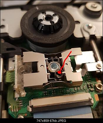

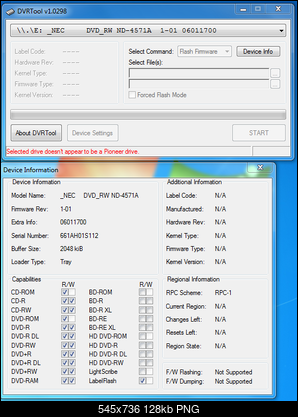

NEC 4571 A
kupiony na OLX dawno dawno temu obstawiam za 4packa nie więcej

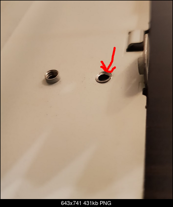

dziś trafił na stół i tak oto co widzę
odpadła część obudowy od nakrętki i przyczepiła się do magnesa optyki
jest dość mocno zakurzony w środku lecimy do garażu na kompresor i się zobaczy czy da się go uratować

Posty: 4,106

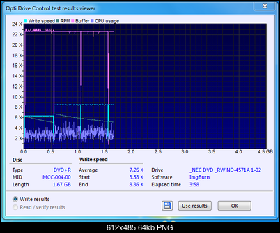

sprzęt chyba odratowany bo czyta i to całkiem nieźle
jedyne to jak klikam otwórz tackę otwiera się i po 2-3sec. i sama zamyka ale nie zawsze. chyba trzeba popsikać "kontaktem" do mikrostyku
zastanawia mnie czemu się szybciej jak x14 nie rozpędza
napęd kręci się ciągle na FULL nie zwalnia nie koryguje mocy lasera dziwne
podpięty pod natywny kontroler ATA pod Intel ICH9R

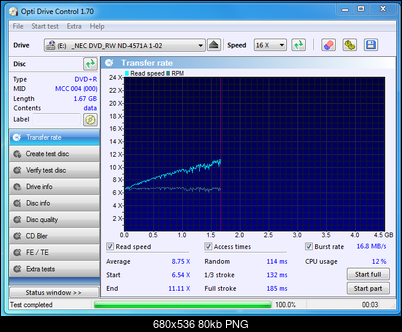

Posty: 4,106

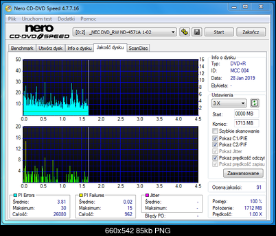

naprawione :-)
wyczyściłem przesmarowałem mechanizm i jest OK

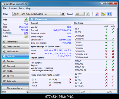

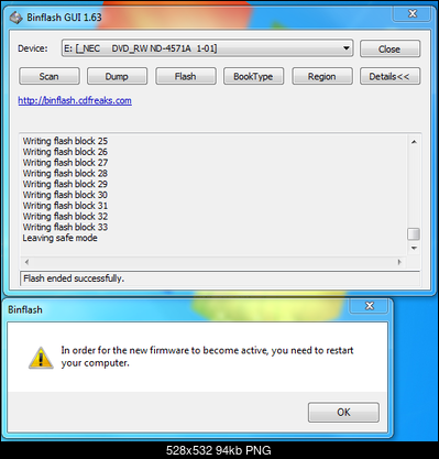

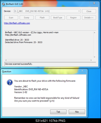

no i wgrany nowy fw.

Posty: 4,106

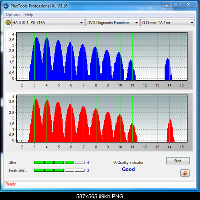

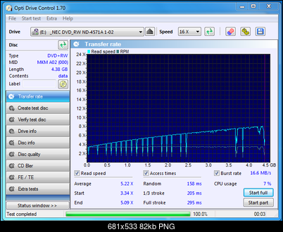

odczyt DVD+RW bardzo słabo
widać zmęczenie lasera

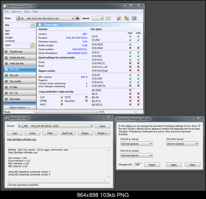

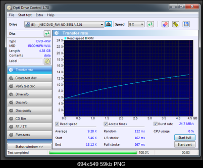

_NEC DVD_RW ND-3551A 2.01 Silver 616AH42S111
zakup z przed 2lat na pewno doczekał się odświeżenia
klasyczny serwis i proszę
całkiem przyzwoicie z odczytem
masz może paczki fw. z Liggy's and Dee's
niestety nie mam do 3551A
jak byś miał poproszę

Posty: 4,106
i jest już fw. od Liggy's and Dee's
