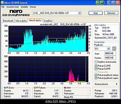

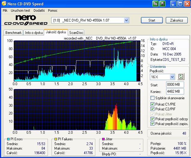

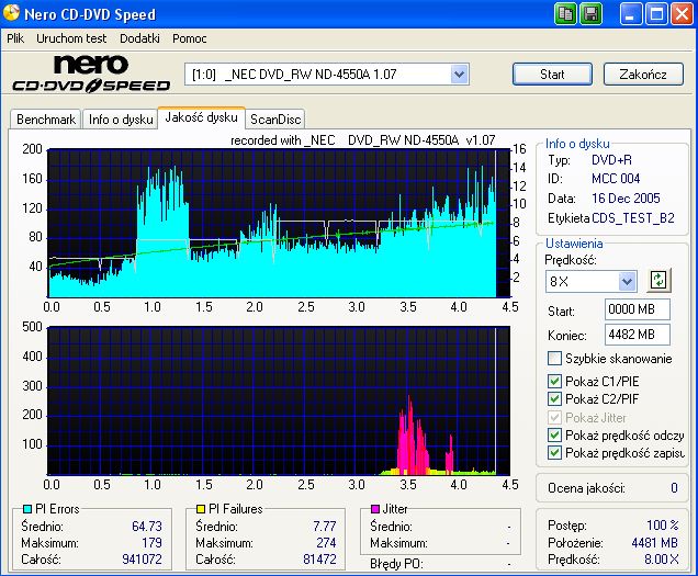

z programu cd-dvd speed z pakietu nero
i zamieszczajcie wykresy

Nagrywaj na Vebach i Sony.
Przy skanowaniu ustaw pr***281;dko***347;***263; x 16. Z tego, co zauwa***380;y***322;em wynik testu w NCDS jest wtedy bardziej wiarygodny.
Moim zdaniem nagrywarka jest ok.
