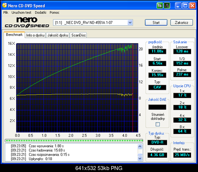

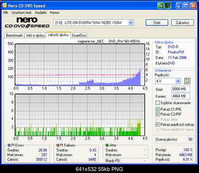

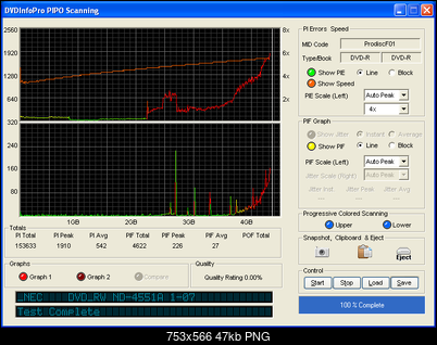

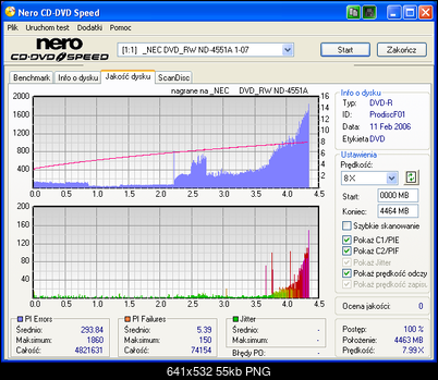

Dysan DVD-R x 8, nagrany x 8. Cóż nie polecam tego nośnika do NECa- ND 4551.
Pozdrawiam.
