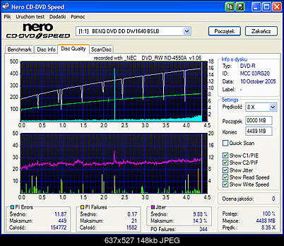

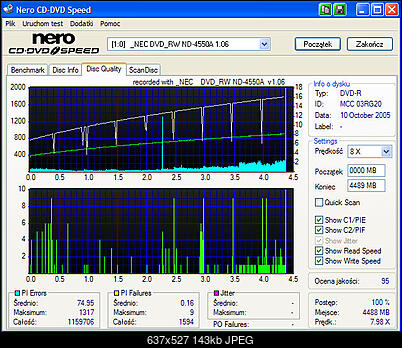

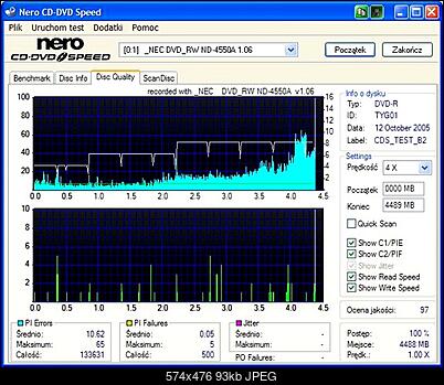

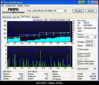

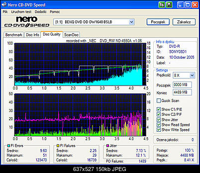

Sony AccuCORE -Rx8 palony 8x Nec 4550A bios 1.06 plikiem testowym Nero
QScan QSuite 2.0 prędkość 8x
Testowanie na Nec'u przypomina testowanie na Pioneer'ze. Odrobina lepiej.
Duża ilość i wielkość błędów PI, brak błędów Jitter i PO dają całkowicie błędny obraz jakości testowanej płytki.
NEC ND-355051505170717071 A-nero-disc-quality-sony-accucore-r-8x-8x-nec-4550a-1.06.jpg   NEC ND-355051505170717071 A-nero-disc-quality-benq-1640-sony-accucore-r-8x-8x-nec-4550a-1.06.jpg

Te dwa wykresy obrazuja tyle, ze napedu podaly SKRAJNIE rozne wyniki (generalnie PIF). Patrzac na wykres z NECa, plytka nagrala sie satysfakcjonujaco dobrze. Patrzac na wykres Benq - zle.
Mozna wiec to zinterpretowac rowniez w druga strone - NEC ma duzo lepsza korekcje

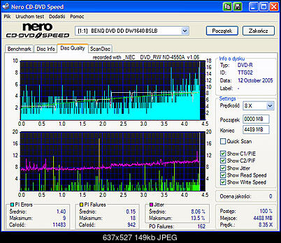

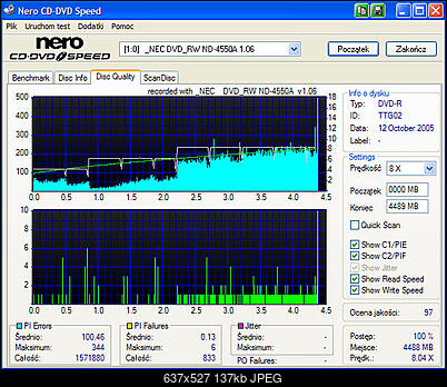

Napisany przez pawelblu
Korekcja przy testowaniu płytek +R taka sama a problemów nie ma.
I paszarpany Jitter przy zapisie -R w miejscach gdzie PIF jest małe lub go nie ma. Nie jest dobrze
TDK -Rx8 palony 8x Nec 4550A bios 1.06 plikiem testowym Nero
NEC ND-355051505170717071 A-nero-disc-quality-tdk-r-8x-8x-nec-4550a-1.06.jpg   NEC ND-355051505170717071 A-nero-disc-quality-benq-1640-tdk-r-8x-8x-nec-4550a-1.06.jpg

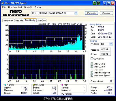

TDK -Rx8 palony 4x Nec 4550A bios 1.06 DVD Decrypter
QScan QSuite 2.0 prędkość 4x
Dla porównania test DVDInfoPro 4.32
Wnioski:
Jest dobrze przy zapisie prędkością 4x.
Martwią mnie jednak skoki błędów Jitter.
Dla porównania zrobiłem test na DVDInfoPro.
Wyniki różne.
To co oczywiste przy testach na BenQ zupełnie inne na Nec'u.
http://forum.cdrinfo.pl/showpost.php...&postcount=652
Test błędów na Nec'u bardziej wygląda na symulację a nie rzeczywisty pomiar.
Dalsze testy wyłącznie na BenQ 1640.
Zapis nośników -R powyżej 4x na biosie 1.06 jest bardzo zły i nie zalecany.
