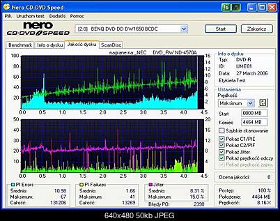

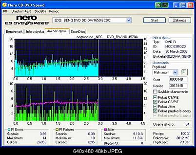

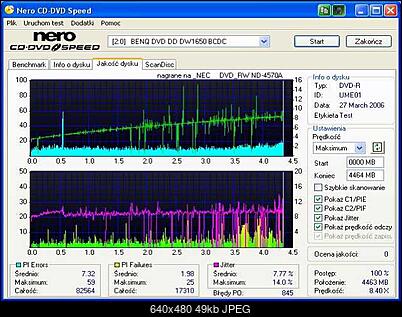

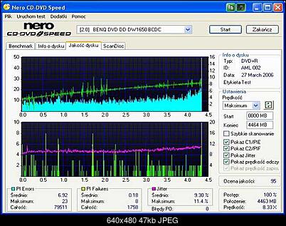

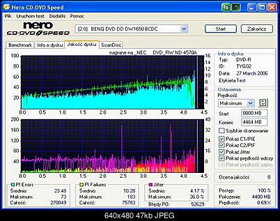

Katowania NEC'a 4570A dzień trzeci.
TDK +RW x4 palony x4
EMTEC +R x8 palony x8
Frog +R x4 palony x4
Frog -R x4 palony x4

Proponuję Koledze zmienić napęd do testów.
Testując na BenQ 1640 Neca 4550/51A również otrzymywałem "dziwne" wyniki.
Z testów Kolegi wynika, że prawie żadna z testowanych płytek nie jest poprawnie wypalona.
Wniosek: Nec 4570A słabo nagrywa lub napęd testujący źle odczytuje testowane płytki.

Nie zamierzam zawodowo ani naukowo zajmowac sie testowaniem płyt i nagrywarek więc raczej Plextora specjalnie do testów nie kupię. Moim celem było przybliżone zorientowanie się w możliwościach NEC'a 4570 i dobranie płyt do bezpiecznego zapisu danych. Możliwe że BenQ 1650 źle odczytuje testowane płyty ale jeśli tak jest to robi te same błędy na wszystkich płytach więc mimo to można się z grubsza zorientować w jakości ich zapisu. W końcu mimo rzekomego błędnego odczytu jedne w testach CD-DVD Speed oceniane są powyżej 90 % a inne na 0%. Bliższy jestem twierdzenia że jednak NEC na razie kiepsko radzi sobie z tanimi płytami i z "minusami" bo generalnie płyty markowe i "plusy" nagrywane sa poprawnie.
A ponieważ obserwuję twoje testy Pioneera 111 na CDRLab i związane z nimi pochlebne opinie o tym napędzie dojrzewam do decyzji o zamianie NEC'a na Pioneer'a DVR-111.
Pozdrawiam.
