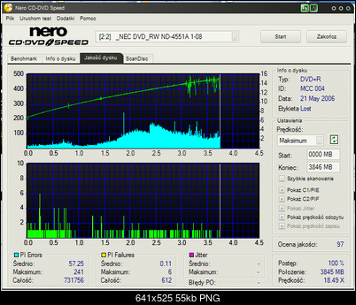

Testy slawekj były bardzo ładne, a tutaj zobaczcie. Verbatim DVD+R 16X palony 6X i kiepawo to wygląda... A apropo pasków na płycie. Mówiliście mi, że to ma związek z szybkością. To dlaczego na płycie palonej 6X mam ich kilka i w różnych miejscach kiedy dwa powinny być...
PS. Slawekj @ zmieniałeś coś w ustawieniach Nero CD-DVD Speed albo w rejestrze czy te testy na domyślnych ustawieniach robisz?
Tutaj test tego Verbatima:

Wszystko na domyślnych ustawieniach.
Po prędkości testu 18.49x wnioskuje, że ustawienia są niewłaściwe.
Jak u Kolegi z kontrolą napięcia i temperatury.
Czy wszystkie sterowniki aktualne ?
Ostatnio zmieniany przez slawekj : 29.06.2011 o godz. 20:44

Ja mam tą nagrywarkę do laptopa pod USB podpiętą, więc wszystko ok jest, a ona sobie wolno leży, więc nic jej nie podgrzewa...

W***322;a***347;nie... Czy przypadkiem testy na cdrinfo te***380; nie by***322;y robione na 8/1? Je***347;li takl, to czy wyniki nie za du***380;e? Kto***347; mo***380;e wyja***347;nik?

Hmm... Jeszcze nikt nie udzieli***322; mi jednoznacznej odpowiedzi. Czy najnowszy firmware przyni***243;s***322; rozwi***261;zanie kwestii dziwnych wynik***243;w testu na jakos***263; dysku na tej nagrywarce? A mo***380;e kluczem do tego okaza***322;a si***281; pr***281;dko***347;***263; 16x? Jak ta sytuacja wygl***261;da w przypadku 4571A
Czy b***322;***281;dy PIF s***261; wy***347;wietlane prawid***322;owo? To znaczy je***347;li p***322;ytka dostanie wysok***261; ocen***281; Disc Quality, to powinno si***281; przejmowa***263; wysokimi (niekiedy masakrycznie wyokimi) warto***347;ciami PIE

Ja myślę, że żeby znaleźć na to odpowiedź to trzeba by nagrane płytki przez NECa potestować na Liteonie i przekonać się jaka jest różnica...

tu masz m***243;j post i p***322;ytka zosta***322;a przetestowana na litku i necu
http://forum.cdrinfo.pl/583852-post37.html

No właśnie - to już było, na litku wyglądają naprawdę ładnie. Nie zaprzeczam, że NEC pięknie pali, ale ma najwyraźniej lekkie problemy z testowaniem. Staram się ustalić, co tzreba zrobić, aby był trochę bardziej przewidywalny...
Ale jak widać błędy PIF się zgadzają... To znaczy niby w przypadku NECa test robiony w 8/8 a na Litku 8/1, ale skupiska w tych samych miejscach no i wartości tak +/- porównywalne.
