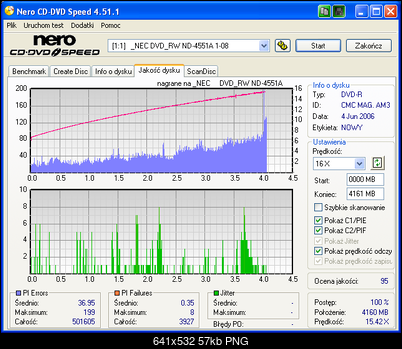

1. Na za***322;***261;czonym obrazku wida***263; pr***281;dko***347;***263; nagrywania 16x - to du***380;o i potrzeba do***347;***263; wypasionego kompa aby to hula***322;o. Sprawd***378; przy 8x, zreszt***261; jest to chyba pr***281;dko***347;***263; optymalna.
2. Jak z "plusami" i z CDR ??
3. Je***347;li nadal ***378;le (przy wolniejszym nagrywaniu) i tylko na minusach - serwis.
Jako***347; nie przychodzi mi do g***322;owy nic, co powodowa***322;oby wybi***243;rcze z***322;e nagrywanie minus***243;w poza uszkodzeniem samego nap***281;du. Oczywi***347;cie przy za***322;o***380;eniu, ***380;e by***322;o to par***281; p***322;yt r***243;***380;nych producent***243;w.
