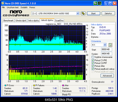

Exclamation Problem z NEC ND-4551A LabelFlash
Witam !
Mam od kilku dni problem z moją nagrywarką DVD. Polega on na tym, że nie odczytuje płyt DVD-R choć bezproblemowo je nagrywa w Nero 8 i Burning Studio 6 (inne napędy odczytują super). Płyty które wcześniej nagrałem np. Fujifilm specjalnie dedykowane do tego napędu (LabelFlash) też nie odczytuje. Aktualizacja firmware (1.09) też tu nic nie pomogła. Zmuszony jestem teraz nagrywać na DVD+R . Jest jeszcze jedno - problem występuje pod Windowsem, bootowala płyta DVD-R z instalką windy rusza.Czy może być to problem systemu czy nagrywarki ?

Sprawdziłem
Jestem ... po dłuższej przerwie
I tak muszę stwierdzić, że problem stwarza nagrywarka. Wszelkie kombinacje niepomogły. Pod Linuxem Ubuntu 7.10 też kicha Pozostaje wymiana sprzętu .. tylko na jaki Kasa nie ma dużego znaczenia. Macie jakieś konkretne propozyce. Może coś z LightScribe - tylko jakie nośniki wybrać (firma, model) żeby nadruki były czytele (czyt. ostrzejsze). Z tego co mi wiadomo to LightScribe dorobił się unowocześnienia technologi.? No i jakie złącze: EIDE czy sATA
