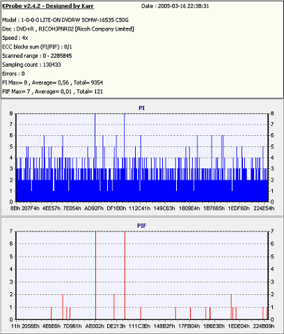

Faktycznie masz rację
Jak na dzisiejsze czasy to dość duży zakres
A ja zasugerowałem się skalą po prawej stronie
Ale jeszcze do niedawna ten zakres był dość dobry
Weźmy na przykład Liteona i stare Mediastore ...
File Type: png nec-wykres.png (22.5 KB, 654 oglądane)
