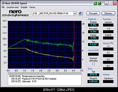

Witam!
Nabyłem dzisiaj tego Nec`a 3540 wypalilem narazie 3 plytki bez problemow.
Zastanawia mnie odczyt w Nero CD-DVD Speed jaki wykonalem. Uzylem nosnikow Hawk + i - x4 oraz TDK -8. Wykresy w Nero sa bardzo podobne do siebie. Wg mnie odczyt z TDKa powinien byc znacznie lepszy..
Postaram sie dzisiaj jeszcze umiescic odczyt z Platinum -r x8 tylko nagram
Pytanie dla znawców tematu czy z odczytem jest wszystko ok?
Oczwiscie firmware jest niegrzebane 1.01

Exclamation Problem z NEC ND-3540a
Witam
Dzisiaj kupiłem sobie nagrywarkę NEC ND-3540a i mam z nią pewien problem.
Otóż sprawa wygląda tak:
Podczas przeprowadzania testu transferu w Nero CD-DVD speed, wykres dość mocno mnie zaniepokoił (screeny testów zarzucam w załącznikach). Po pierwszym teście uświadomiłem sobie, że napęd jest podłączony do drugiego kanału IDE w trybie master, ale za pomocą 40 żyłowej taśmy. Przerzuciłem go na pierwszy kanał i na 80 żyłową taśmę. Tryb DMA jest aktywny w każdym przypadku. Dodam jeszcze, że napęd ten nawet po 1-minutowym odczycie płyty DVD mocno ją nagrzewał.
Dodatkowo po przeprowadzeniu testu na transfer z magistrali w CD-DVD speed wynik miałem za każdym razem 13-14 MB/s, przy czym na podobnym sprzęcie transfer sięgał 24MB/s...
Wszystkie moje próby uporania się z problemem spełzły na niczym.
Na chwilę obecną podejżewam o ten problem płytę główną, ale czy to prawda, to się okaże...
Tym samym proszę Was o pomoc i radę.

Problem po prostu polega na tym, że płytki są badziewiasto nagrane, a NEC najlepszą korekcją nie grzeszy.
Widać, że napęd zaczyna odczyt prawidłowo, dalej zaczynają się schody.
Gdyby problem tkwił w za wolnym transwerze do pontrolera, odczyt zaczynał by się od mniejszej prędkości.

Myslę że zbyt pochopnie stwierdzasz że to wina jakości nagranych płyt. A może wszystkie były nagrywane na innych napedach? A tu wprost widać że napęd po pierwszych "taktach" traci rytm!!! To zbyt regularne by było możliwe aby naped zaczynał zabawę na płycie praktycznie w tym samym miejscu, po uzyskaniu pewnego pulapu predkości. Wg mnie to nie wina jakośći płyt a problem sprzetowy.

Traci rytm, bo nie radzi sobie z korekcją. Zauważ, że napęd powinien odczytywać w trybie CAV. Ekstrapolując początkową, gładką część krzywej odczytu widać, że powinna ona dojść do ok. 16x przy końcu płyty. Gdyby tak nie miało być napęd musiał by odczytywać płytę w trybie P-CAV a tego nie robi (poza przypadkami gdy nie wyrabia się z korekcją tak jak w tym przypadku, chociaż tutaj nie mamy w zasadzie do czynienia z "normalnym" trybem P-CAV, tylko Nero tak wykrywa.
Zawszę mogę się mylić, ale jestem pewien swojej opinii na 99,9%.
Ale najlepiej będzie jak poczekamy na skan płytki.
P.S.
Oczywiście może to być problem sprzętowy, ale raczej związany z uszkodzeniem nagrywarki niż jakością transweru pomiędzy nagrywarką a kontrolerem.

Więc tak:
Płytki nie są "badziewiasto nagrane". Spośród tych trzech, pierwsza została wypalona na liteonie 1673 o ile się nie mylę, kolejna na NEC-u ND-3520A a ostatnia na tym moim NEC-u NA-3540A. W każdym przypadku nagrywanarki te były podłączone do mojego komoa i te inne sprzęty problemów nie sprawiały, co by raczej wykluczało uszkodzenie płyty głównej.
Dodam iż nie należę do tych osób, które "nie dbają" o nośniki optyczne. Każda z wymienionych płyt nie posiada jakichkolwiek uszkodzeń fizycznych.
Podczas próby przeprowadzenia testu jakości pojawia się błąd treśi: "błąd podczas inicjowania testu". Test wykonałem za pomocą funkcji "scandisk"
Na screenie test jakości nośnika Verbatim wymienionego wcześniej.

Test odczytu wyrażnie pokazuje żle nagraną płytkę.
Na potwierdzenie prośba do Kolegi @wooqasz o zrobienie testu w Nero Disc Quality.

Hmmmmmmm.... dziwne!!! Ta sama płytka (obrazek 1 i 3) odczytywana na podpiętych dwóch róznych taśmach daje inny obraz skanu? Absurd, przecież robił to ten sam napęd!!!
