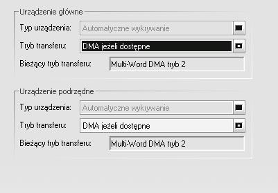

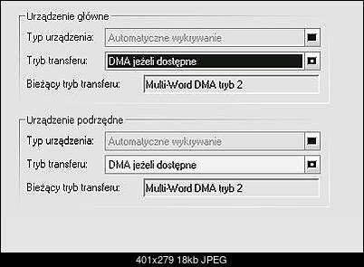

To jak w ogole zmienic to MultiWord??
@edit
Dokladnie wyglada to tak...
RW1: Nec 3520A - RW2: BenQ 1640

@ZbigNieff Usuń kontrolery i zrób restart, a po restarcie sprawdź.

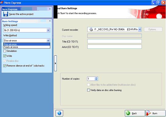

Nie napisalem, ze nie wiem, gdzie sklasyfikowac moj problem. Uzupelniam zatem: Wybralem akurat kontunuacje tego tematu, gdyz wydaje mi sie, ze problem tkwi w nagrywarce, albo czyms bardzo blisko z nia zwiazanego.
Nie bede juz dodawal logow, bo i tak pewnie nikomu nie chce sie tego ogladac. Wrzuce najpierw 2 screeny, zanim dowiem sie jak robic ich wiecej:

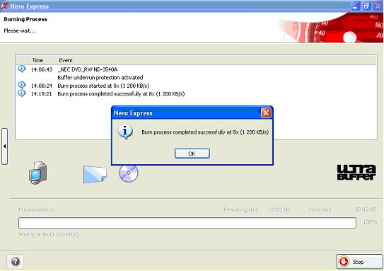

Wypalalem muzyke audio na plytce Maxmax i wypalilo (jak pisalem - z tymi plytkami nigdy nie mialem problemow - to sa te czarne plytki, jesli ktos nie wie). Przy okazji dojrzalem przycisk rozwijajacy menu po lewej stronie i juz wiem jak zmienic predkosc nagrywania plytek. Przyzwyczailem sie do Nero 6 i zanim dobrze obczailem"7" wziolem sie za nagrywanie.
Przepraszam, ze zawracalem glowe akurat z ta kwestia.

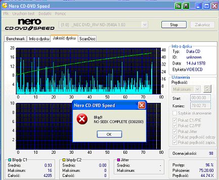

Jak nagralo? Jak na predkosc 8x - 13 min to chyba nie duzo? Co do jakosci. Wykresy zamieszcze pozniej, bo rozumiem, ze nagrana plytke wsadza sie spowrotem i poddaje sie testowi? Ponizej zakonczenie procesu nagrywania.
Zamierzam zamiescic wykresy. Probowalem porownywac je do innych, ale za nic nie wiem o co biega.
Ostatni LOG, tym razem CD-R Maxmax 80 min 700MB 1x-40x:

Prosze mnie nie zlewac z tego powodu, ze mam zaledwie kilka postow na koncie. Mysle, ze niebawem bede wiedzial znacznie, znacznie wiecej.
Tak przy okazji - PODOBA MI SIE TO FORUM

Tak jak pisalem wyzej - zamieszczam kilka wykresow:
Rozpoczynam test jakosci dysku na nagranej plytce CD-R Maxmax 80 min 700 MB 1x-40x (znajduje sie tam 17 utworow audio):
Wyglada to tak:
Nagle wyglada juz tak:
Pozniej wyglada tak...:
...az tu nagle trach i znowu krecha w gore:
Nie wiem, co to teraz oznacza, ale te czerwone liczby to chyba nie za dobrze:
Tutaj screen calego wykresu. Nastepnie zrobilem scan i na czerwono podswietlilo mi 13 sciezke (sprawdzilem, odsluchalem na mojej wiezy i wszystko dziala bez zazutu, ba cala plytka chodzi doskonale, no moze poza paroma ostatnimi utworami, kiedy slychac takie malowyraznie pierdzenie co jakis czas. Potem zaczalem sprawdzac to, co jest na tej pierwszej zakladce o nazwie "Benchm..." - nie wiem co to wszystko oznacza. Proszę - wytlumaczcie mi.

Posty: 39,314
Gwara jest nadal ważna.
Najlepiej sprawdź palnik na innym komputerze, zalecałbym również sprawdzenie innego palnika na Twoim kompie. Rezultaty wskażą winnego (przynajmniej powinny ).

No tak. Mialem to zrobic juz jakis tydzien temu, ale uznalem, ze to bedzie ostatecznosc.
Nawet odlaczylem tamten drugi naped, zeby sprawdzic czy cos sie zmieni.
Tak jak piszesz tak zrobie.
Jutro zamontuje u siebie LITE-ON CD-RW SOHR-5238S mojego kolegi, a u Niego z kolei zamontuje mojego NEC-a.
Teraz przesledze jakies stronki, aby sie dowiedziec o tych wskaznikach (bo nie wiem co oznaczaja). W sumie i tak mi juz duzo pomogliscie.
Sam fakt tego, ze ktos sie zainteresowal juz jest pocieszajace.
Choc wydaje mi sie to oczywiste, to dla pewnosci zapytam:
1) Nalezy przeprowadzic testy bezposrednio po nagraniu plytki?
2) Mozna przeprowadzic test na zle nagranej plytce, czy tylko u mnie nie mozna?
3) Jakis czas temu zrobilem test na plytce Platinum 800MB, na ktorej wczesniej nagralem film i dziala bez zarzutu, ponadto nagral sie z maksymalna predkoscia.
Co oznacza blad wyswietlony na zalaczonym screenie?:
To byloby na tyle.
Dobranoc.
