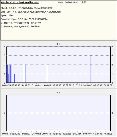

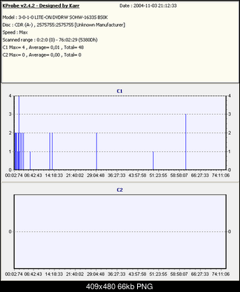

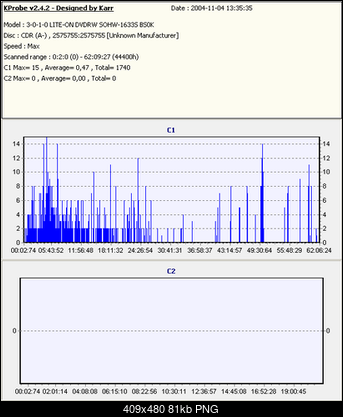

Stary 10.11.2004, 14:17   #3
CD-R 4-lata
LiteOn 1633S bios BS0K
Nec 3500AG bios 2.18
CD-R 2-lata ( wybrałem lekko uszkodzoną)
