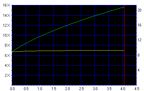

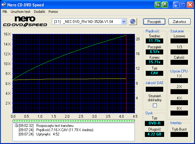

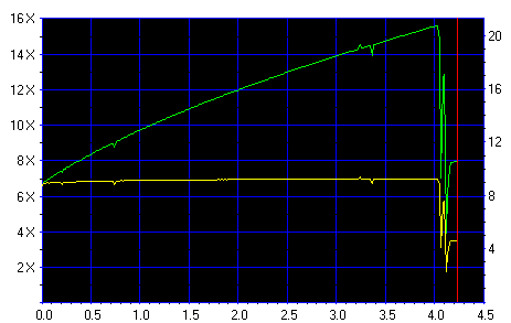

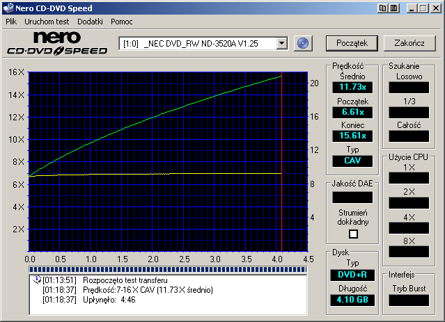

Po wielu testach stwierdzilem ze nagrywarka czyta jak chce za kazdym razem jest inaczej. Jeden raz bylo nawet idealnie... Zauwazylem, ze:
1. nagrywarka ma problemy z odczytem plyt ktore sama wypalila (testowalem
tylko kilka sztuk dvd+r tdk x8)
raz nawet transfer byl rzedu 400kb/s...
2. raczej dobrze czyta plyty ktorych sama nie wypalila (2 sztuki tdk dvd-r x4 nagrane na jakims litku)
Inny dvd-rom czyta ta sama pyte wrecz idealnie... Zastanawia mnie tez czemu z odczytem 9 na 10 razy jest zle(ale w sumie zawsze inaczej), a raz dobrze. (tzn. wogole tylko raz bylo dobrze).
Narazie nagrywalem tylko na tdk dvd+r x8, w pon kupie jakies dobre dvd-r i dokonam kolejnego pomiaru. Niemniej dziwi mnie ze ze na innym, 3 letnim napedzie odczyt jest praktycznie zawsze dobry. Nie chce mi sie wybierac do serwisu, ale chyba jestem zmuszony...
Fragment moich bojow w zalaczniku.
