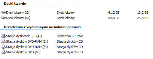

Fajnie ale widocznie od roku 2005 trochę się zmieniło bo jak widać na moich screenach jest troche inaczej i w infotool nie mam zakładki aspi chociaż wiem że jest zainstalowane ok bo w aspichk.exe wyświetla że jest ok.

Dyski mam na raida nie na ide także nie musze nawet niczego odpinać (w sumie i tak sprawdzałem co i jak) żyła jest ok na bank nie zepsuta a co do tego czy mam zły zasilacz podam wam od razu konfiguracje sprzetu żeby nie było wątpliwości :

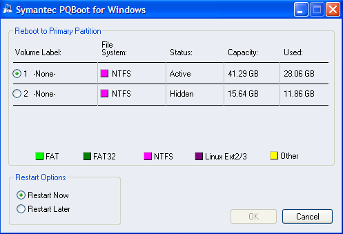

Najlepszy mi znany program to Norton PartitionMagic 8.5.
Tworzymy dodatkow***261; partycj***281; tak jak lub podobnie:
a nast***281;pnie za pomoc***261; PQBoot przechodzimy jednocze***347;nie uaktywniaj***261;c utworzon***261; partycj***281;.
System nasz pozostaje nienaruszony a na drugim mo***380;emy robi***263; wszystko bez obaw uszkodzenia pierwszego.
