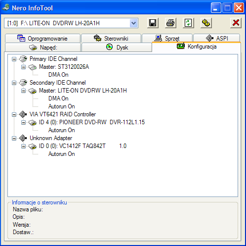

Co do tego programu my***347;le ***380;e jest wszystko ok chocia***380; w unpluged drivers jest co***347; o IDE ale my***347;le ***380;e chodzi o jak***261;***347; wcze***347;niejsz***261; nagrywark***281; kt***243;r***261; sprawdza***322;em.
Dlatego pozostaje nowy go***322;y system.
Czasami a nawet cz***281;sto zrobi si***281; niepotrzebny ba***322;agan lub wpisy w rejestrze i mo***380;na sobie szuka***263;.
Zainstalowa***263; tak jak radz***281; i sprawdzi***263;. Nic innego si***281; nie wymy***347;li.
Jak to nie pomo***380;e to tylko dodatkowy dobry kontroler PCI.
Pro***347;ba o sprawdzenie transferu w Nero pod***322;***261;czonych nap***281;d***243;w i konfiguracji.

Zainstalowa***322;em nowe stery or IDE nagrywarke wykryto 'od nowa' pojawi***322;o si***281; w ko***324;cu to okno Kontrolery IDE i tam ju***380; by***322;o ustawione na DMA. Wlasciwie opr***243;cz tego nic si***281; nie zmieni***322;o Jedna p***322;ytka tylko si***281; dobrze nagra***322;a po czym nast***281;pna zn***243;w ***378;le. Nero chocia***380; dobrze w miare chodzi a w miare dlatego ***380;e jak biore zeby nagrywa***322;o x8 to nagrywa i tak jakby x4 lub wolniej :/ Reszta pozosta***322;ych progs***243;w jak klops tak klops
Nie da si***281; te***380; zmieni***263; firmware :o
Ps : tak***261; przejsci***243;wk***281; pierwszy raz na oczy widze :E
Ps 2 : odczyt jest dobry nic nie nawala w nero info tool te***380; wy***347;wietlane jest wszystko ok i pokazuje ***380;e DMA jest w***322;***261;czone.
