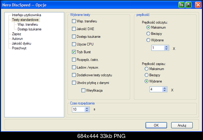

Teraz wystarczy zrobi***263; test transferu Pioneera w trybie Burst w Nero CD-DVD Speed.
Sprawdzimy czy wszystko dzia***322;a poprawnie.

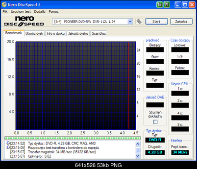

Wystarczy zaznaczyć i póżniej start.
Sprawdzamy wypaloną płytkę lub DVD-ROM (tłoczona).

Wszystko w porz***261;dku.
Teraz czas wypalania powinien by***263; normalny.
Zmieni***263; firmware na 1.24. Najlepiej od A12J.
