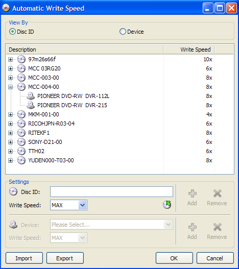

Chyba, że ty z danych robisz obraz i lecisz w ImgBurn?
Tak właśnie robię.
Nero ma max 80MB buffer a ImgBurn ustawiam na 256 MB.
W ImgBurn można sobie ustawić wybór prędkości nośnika automatycznie.
Nie muszę pamiętać jaki nośnik jaką prędkością wypalać.
