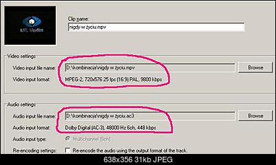

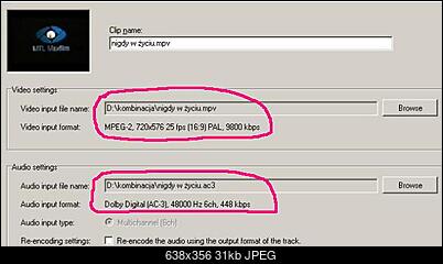

jak wiekszość z was przerabiam AVI -> DVD (PAL/NTSC) programem CCE!!
dzwięk WAV ->AC3 prerabiam Sonic Foundry Soft Encoder (z godnie ze standardem)!!!gdy mam już te dwa pliki wrzucam je do TmpegncDVDAuthorun!

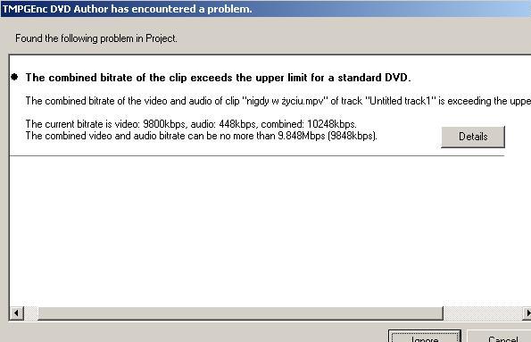

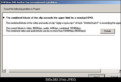

i niby wszystko jest ok. tak jak na rysunku ale gdy chce sfinalizować całą zabawe (Begin Output) to wyskakuje jakiś błąd?
może ma ktoś jakiś pomysł jak tego typu żeczy uniknąć i o co mu chodzi?przecież pliki są zgodne ze standardem :-)!!!!
Ludzie pomocy bo już nie mam pomysłu!!!!

Obraz wraz z dziwiekiem przekraczyl maksymalny dopuszczalny bitrate dla DVD. Niestety przekroczyles bitrate o 400kbps wiedz samo zjechanie z bitrate z dziwiekiem nic nie dam, musisz jeszcze raz kodowac obraz. Mozna jaeszcze sprobowac authoringu np w IfoEdit i zobaczyc czy zadziala.

wsumie zignorowałem błąd i nagrałme płytke (jeszcze nie sprawdziłem czy chodzi-ale sprawdze)....

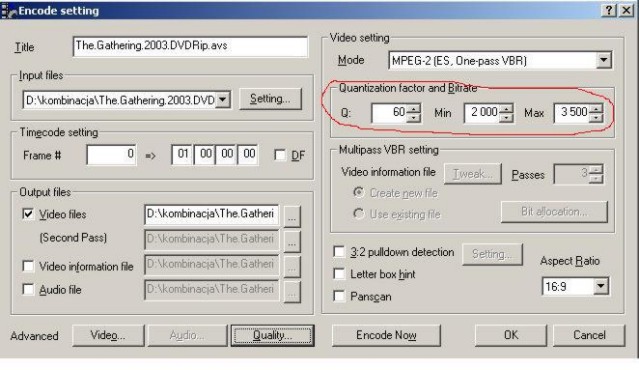

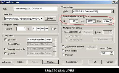

mam pytanie jak zmniejszyć bitrate filmu w CCE ( bo z tego co widac na rysunku to bitrata jest dość niska-a może nie o to chodzi)
Prosze o pomoc

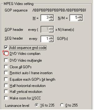

W ustawieniach CCE poszukaj i odznacz 'DVD compliant cos tam cos tam' jedna z rzeczy, ktora ta opcja robi jest ustawienie na sztywno bitrate'u w naglowku plik mpv na 9.8Mbit/s.

napewno chodzi o to :

ale mam jeszcze takie pytanko które z funkcji powinny być zaznaczone (z tych na obrazku)

Reszta ustawień jest ok. Co najwyżej możesz jeszcze zmienić N/M na 4 (tak zaleca wielu speców od CCE - zmniejsza się w ten sposób odległość między klatkami typu I -- zerknij na ten dziwny ciąg literek opisany jako GOP sequence.)
