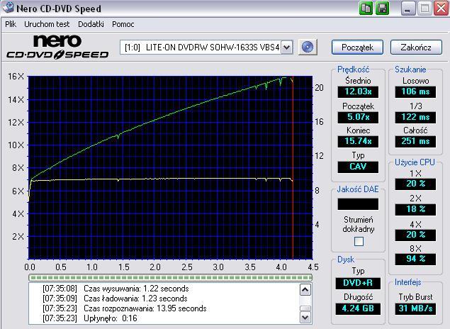

Odczyt na Litku 1633 nagranych płytek z prędkością x16 ? :D
Siedziałem dzisiaj rano przy kompie... - zapuściłem do odczytu nagraną płytę DVD... leci x8 - czyli około 10000 MB/sek... mówię sobie: tłoczone odczytuje x16, nagrywać potrafi x16, a palone odczytuje x8? To bez sensu
Zaciągnąłem najnowszy bios - spatchowałem go omni i ... mam 12x czyli 15000MB/sek. Ale tak trochę mnie wku... fakt, że ta DVD+R może nagrywać się x16, a odczytuje tylko x12... Poza tym NECi odczytują płytki x16 jak leci.
Wziąłem sobie więc edytor hexadecymalny do plików, zgrałem bios z napędu. Odszukałem miejsce kodowania prędkości i wkręciłem mu x16 ! I teraz odczytuje płytki DVD z odpowiednią prędkością - 20 000 KB !
może komuś się to przyda
na zachętę obrazek
Nie jest problemem programowo podnoszenie zapisu i odczytu płytek DVD.
Problem w tym, że obecna technologia odczytu i zapisu LiteOn'a 1633S jest niedopracowana i dlatego parametry zapisu i odczytu są zaniżone.
Większe prędkości powodują wzrost błędów. Ostrożnie z prędkościami powyżej 8x.
LiteOn seria 12... i 16... powyżej 4x źle nagrywa płytki nawet te markowe.
Tylko zmiana technologii zapisu, wprowadzenie aktywnego OPC zmienią jakość zapisu na LiteOn'ie.

Generalnie chyba jest tak, że jeśli napęd potrafi zapisać DVD+R razy 16 to powinien też umieć płytkę z taką prędkością odczytać.
Oczywiście, wiadomo jest, że większa prędkość = większa ilość błędów. Jakkolwiek napęd sam potrafi obniżyć prędkość, jeśli stopa błędów jest za wysoka.
Tak więc czemu nie skorzystać z możliwości które mamy ?
Prawda jest taka że seria 12.. i 16.. dobrze zapisuje do prędkości 4x. I o tym producent dobrze wie i celowo zaniża parametry.
Testy jednoznacznie pokazują jak duże błędy występują przy zapisie na LiteOn'ie powyżej 4x. Tylko zmiany jak opisałem wyżej mogą poprawić sytuację.
W chwili obecnej na rynku jest bardzo mało nośników z faktyczną a nie pisaną prędkością 8x.
Obecnie jest niewiele napędów które poprawnie czytają płyty DVD x16.
Dla porównania odczyt x16 Nec 3500AG bios 2.18.
Proszę porównać użycie CPU. Max prawidłowa prędkość odczytu dla LiteOn'a to 8x.
A czy napęd prawidłowo odczytał zapisane dane należy zrobić test sum kontrolnych CRC programem CDCheck.
Wiesz sławku - ja płyty palę x4 (niektórzy próbowali x8 - i też jest dobrze na tym napędzie). Jeśli dane odczytane z prędkością x16 są poprawne i napęd radzi sobie z korekcją - to czemu z takiej prędkości nie skorzystać ?
W sumie 20 000 kB/sek piechotą nie chodzi.

Napisany przez slawekj
Wiesz... nie niedoceniałbym tak Liteona
proszę - oto porównanie zapisu płytki Verbatim +R x16 palonej x16
wojwar jest offline

Napisany przez wojwar
Ładne porównanie. Testów LiteOn'em 1633S zrobiłem bardzo dużo. Też wierzyłem podobnym testom. Rzeczywistość okazała się zupełnie inna.
Już nie mam 1633S. Napędy bez aktywnego OPC nie mają przyszłości.
Rozmawiamy o prędkościach x16. Prośba o zrobienie i porównaniu kilkudziesiąciu testów na różnych płytkach tym samym plikiem.
Prośba o załączenie wykresów na Forum.
I wszystko się wyjaśni.
Jak myślisz, dlaczego zrezygnowałem z LiteOn'a. Był 812, 832 i 1633S.
Wszystko opisałem na Forum. Jak poprawi się zapis powyżej 4x to może powrócę.
Mam obecnie Nec'a i BenQ. I też testy są i były na korzyść Nec'a.
Teraz mam porównanie. Testy na Forum. I ponownie rzeczywistość jest inna.
