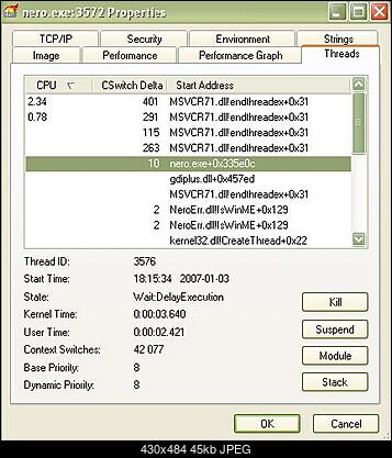

Download Process Explorer (1.5 MB)
Włącz nagrywanie w Nero, uruchom Process Expolorera i kliknij prawym na nero.exe > Properties i zakładka Threads. Zrob zrzut ekranu i zarzuc tutaj ;-)

Dzisiaj było tak że przez około minutę zapisywał X12 po czym nagle zszedł do około X4. System podczas zapisu nadal dziwnie wolniej pracuje (nie było tego wcześniej).

rcobex zrob jeszcze raz ten zrzut ekranu, ale tym razem pociagnij na rog bo nie widac wszystkiego. Mozesz sprobowac jakiegos LiveCD Linuxa i sprobowac cos pod nim wypalic tez. Wtedy wyeliminujesz to, ze plyta z palarka sie nie lubia ;-)

Zainstaluj Nero i daj scrshota pelnego.
Mozemy zrobic tak, ze najpierw podczas wypalu uruchomisz PE i zrobisz zrzut ekranu thredsow bez nero w CDBurneraXP, a pozniej po zainstalowaniu Nero/Alco i porownamy co tam sie dodalo ;>
