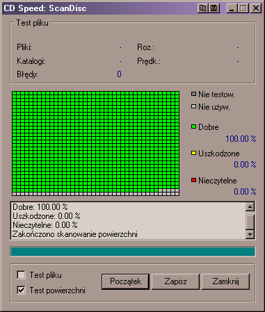

Ponieważ mam Plex 716A postanowiłem sprawdzić, czy żeczywiście overburning jest możliwy. Nadpalałem płytkę Verbatim Pastel DVD+R x4 slim, paliłem ją x4. Na początek nie chciałem szarżować - nadpaliłem ją w niewielkim stopniu (jedynie 4509MB).
No i co tu dużo mówić - udało się. Poniżej screeny:
Zaraz po wypaleniu i weryfikacji w NERO:
Test transferu na Pleksie:
Test transferu na NEC ND-2500A (te spadki prędkości spowodowane klikaniem w systemie, celem testu było sprawdzenie, czy NEC nie wyłoży się na końcówce)
Test powierzchni na NEC-u:
Test jakości na Pleksie:

File Type: png nero.PNG (90.7 KB, 8966 oglądane)
File Type: png PLEX - overburned-speed.png (4.2 KB, 8942 oglądane)
File Type: png NEC-odczyt.png (28.4 KB, 8919 oglądane)
File Type: png NEC-scnadisk.png (10.2 KB, 8894 oglądane)
File Type: png _YUDEN000-T01-01_DVDR___PX-716A___Jun_08_2005_16h26m57s000ms_2x.PNG (13.7 KB, 8902 oglądane)

Mógłbyś umieścić jakieś wykresy na PIE/PIF z nadpalonych płyt? Ciekaw jestem czy jakość ulega pogorszeniu (na wypalonym przeze mnie Pastelu widać, że jest trochę więcej błędów, jednak wciąż w normie, ciekaw jestem jak na innych płytach i innych palnikach wychodzi overburning (tym bardziej, że ponoć Liteon 812/832 nie obsługuje oficjalnie overburningu DVD )
