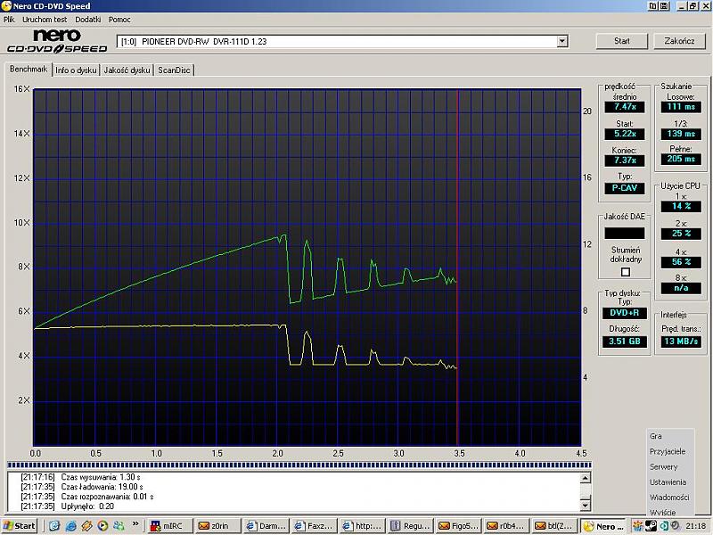

kupilem dzisiaj Pioneera 111D i mam malutki problem.
Nagralem plyte esperanza 8x z predkoscia 6x no i zrobilem sobie test tym programem z nero. Wypadl słabo. Gdy predkosc odczytu doszla do okolic 10x nagle zaczelo wariowac. Pomyslalem zer to wina zlego nosnika. Nagralem wiec dane na plytke TDK 16x z predkoscia 12x no i prosze co mi wyszlo w tescie.
Zrobilem test filmu DVD i tez zle wypadlo.
Czego to moze byc wina ? czy chodzi o wadliwa nagrywarke ? czy ta nagrywarka tak ma zwyczajnie ? czy chodzi o moj komputer ?
bardzo prosze o pomoc
dodam ze jedna plyta jest fabrycznie tłoczona.

dobra sciagnalem inna wersje i dziala wynik jest nastepujacy. Gnerealnie po lekturze kilku postow doszedlem do wniosku ze problemmem jest slaby transfer magistrali czyli 13MB. Postaram sie to naprawic i zobaczymy.
Załaczam jedynie test jakosci zrobiony najnowsza wersja ze strony.

To, co robisz, to tylko test odczytu, nie ma nic do testu jakości płyty.
Ależ wprost przeciwnie!
Test transferu potrafi pokazać czy płyta czytana jest przez napęd płynnie
Jedną z wielu przyczyn niepłynności czytania płyty jest kiepska jakość jej zapisu
Wtedy napęd zaczyna używać korekcji i krzywa odczytu miast kształtu krawędzi tęczy nagle zaczyna się strzępić
Tak jest i w tym przypadku
Test jakości nośnika tylko potwierdził dlaczego odczyt tak wygląda
Jeden wykres dokładnie pokrywa się z drugim
Tak gdzie jakość zapisu płyty jest kiepska - krzywa odczytu zaczyna sie załamywać
W zasadzie nawet test transferu jest testem uzupełniającym dla testu jakości zapisu
Bywa bowiem i tak, że płyta przeskanowana testem jakości otrzymuje wysoką notę
Natomiast są problemy z czytaniem jej
Test transferu można troktować więc jako dodatkowy test uzupełniający

no dla mnie o jakosci nagranej plyty swiadczy to czy nagrywarka moze w sposob bezproblemowy i szybko ja odczytac. Praktycznie jakosc nagranej plyty sprowadza sie wlasnie do tego.
Kupie jutro 80 zylowy kabel i zobaczymy co bedzie bo teraz chodzi ona na multidwordzie 2 wiec sadze ze tutaj moze bcy cos nie tak. Zobaczymy co bedzie gdy uda mi sie ja uruchomic w DMA.
tak przy okazji czy jezeli nawet z tym kablem 80 nie wskoczy ona na DMa a w biosie mam tylko opcje Auto i nie da sie wymusic to czy istnieje jakis program ktorym bede mogl uruchomic DMA. Dodam ze mam fatalna plyte glowna na Kt133A chyba K7.. cos tam

Podaj co to za p***322;yta dok***322;adnie. Kiedy***347; bywa***322;o tak, ***380;e jeden kontroler dzia***322;a***322; jako ATA 66,100 lub 133, a drugi tylko jako ATA 33. Je***347;li tak jest i w tym przypadku to najlepiej jest kupi***263; kontroler na PCI tak aby pioneerek dzia***322;a***322; w trybie ATA 66 czyli UDMA-4. Aha podaj te***380; wi***281;cej szczeg***243;***322;***243;w na temat kompa, czyli jakie nap***281;dy ju***380; w nim s***261; i jak jest to pod***322;***261;czone. Najlepiej aby na pierwszym kanale by***322; twardziel, a na drugim pionek i oba na ta***347;mach osiemdziesi***281;cio ***380;y***322;owych.

plyta to niestety K7VZA. Wiem ze sa z nia problemy. Zainstalowalem via service packa no ale nadal jest Multi Dword 2. Dysk i nagrywarka sa na odzielnym kablu. Dysk dziala na UDMA 5 bo jest na 80 zylowym kablu. Nie jestem pewien ale sadze ze nagrywarka jest na 40. Zobacze kupie jutro lepszy kabelek i mam nadzieje ze wskoczy na UDMA nagrywareczka, ale szczerze mowiac nie jestem przekonany ze pojdzie to tak ***322;atwo.

Wczoraj by***322;em u kolegi i te***380; mia***322; pionka 111 na ta***347;mie 40, ale tryb UDMA-2 i mimo to odczyt i zapis by***322; wolny, a verbatim 16x +R jako***347;***263; wypad***322;a na 85%. Po wymianie na ta***347;me 80 wszystko dzia***322;a o.k.

no super ale niestety u mnie nadal jest jak pokazuje BIOS PIO 4 a windows Multi Dword 2.
Tragedia juz nei wiem co mam zrobic zaintalowalem VIA service packa ale to nic nie dalo. Recznie nawet chcialem doinstalowac jakies sterowniki i nadal nic.
Kanal pomocniczy ma sterowniki microsoftu mino ze jest Via Bus Master Control czy cos takiego. Dysk chodzi na UDMA5 a nagrywarka na drugiej tasmie nie chce.
Rozpoczynam poszukiwania jakiegos programu ktory to zmienie ale z wielka checia poslucham rad od was.
