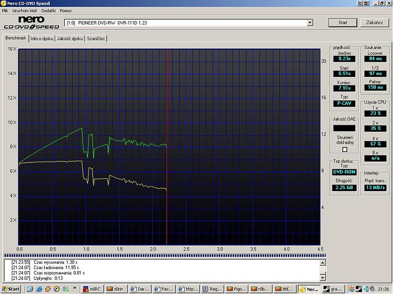

Co do kontrolera to juz lepiej wolalbym kupic taki SATA i nowy dysk na niego wrzucic. Zobaczymy co z tego wyniknie zalaczam wykres predkosci czytnai plyty z nero.
nie jest idealnie ale podobno i tak 16x nei wyciagne.
Generalnie spodziewalem sie wiecej po tym napedzie. Do tej pory mialem Teac W524E i na chwile gdy ja kupilem chodzila pieknie majac wszytskie parametry pierwsza klasa. Do dzisiaj nagrywa jeszcze plyty. Tutaj niestety z Pioneerem widac tak pieknie nie jest.

Test transferu potrafi pokazać czy płyta czytana jest przez napęd płynnie
Jedną z wielu przyczyn niepłynności czytania płyty jest kiepska jakość jej zapisu
Wtedy napęd zaczyna używać korekcji i krzywa odczytu miast kształtu krawędzi tęczy nagle zaczyna się strzępić :taktak:
Tak jest i w tym przypadku
Test jakości nośnika tylko potwierdził dlaczego odczyt tak wygląda
Jeden wykres dokładnie pokrywa się z drugim :czytaj:
Tak gdzie jakość zapisu płyty jest kiepska - krzywa odczytu zaczyna sie załamywać
W zasadzie nawet test transferu jest testem uzupełniającym dla testu jakości zapisu
Bywa bowiem i tak, że płyta przeskanowana testem jakości otrzymuje wysoką notę
Natomiast są problemy z czytaniem jej
Test transferu można troktować więc jako dodatkowy test uzupełniający :taktak:

VIZZARD 05.11.2006 11:41
Napisany przez joujoujou (Post 700855)
To, co robisz, to tylko test odczytu, nie ma nic do testu jakości płyty.
Ależ wprost przeciwnie!
:mruga:
