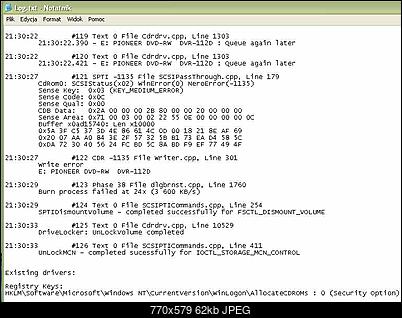

Jak w temacie, dzisiaj uszkodziłem trzy nośniki. DVD zapisuje bez problemu, przy zapisie CD, Alcohol czy Nero mają ten sam objaw - nagle znika bufor, wysuwa tackę i płytka do kosza. Ten sam plik na Benq 1655 zapisuje się bez problemu. To ewidentnie błąd nagrywarki, tylko jaki ?
File Type: jpg błąd CD.jpg (40.3 KB, 66 oglądane)

Hmm, nagrywarka ma 3 dni, jak narazie zapisa***322;em na niej 5 p***322;ytek DVD, wszystko OK. Symulacja zapisu na CD r***243;wnie***380; nie sprawia problem***243;w, tylko zapis szwankuje. Kupiona wysy***322;kowo, trzeba b***281;dzie czeka***263;.
Edit: Po zepsuciu jeszcze kilku no***347;nik***243;w doszedlem do pewnych wniosk***243;w, po akualizacji do biosu 1.15 zapisuje na wszystkich CD lecz maksymalnie z pr***281;dko***347;i***261; X16. Przy X24 lub wi***281;cej p***322;yka do wywalenia. Trzeba b***281;dzie reklamowa***263;.

Wklej log z nero, mo***380;e dojdziemy do czego***347;.

Wklej log z nero, może dojdziemy do czegoś.
Kolejna próba, tym razem na innym nośniku (TDK LightScribe, jakąś starszą znalazłem w domu), prędkość X24 i poszło bez problemów. Czy Verby CD nie lubią się z 112D ?
Poza tym jeszcze jedno spostrzeżenie, zupełnie nie radzie sobie z nośnikiem CD-RW 8cm, nie chce go kasować. Benq 1655 potrafi. Kolejny minus na koncie 112D.

key medium error to b***322;***261;d zwi***261;zany z no***347;nikiem o ile pami***281;tam
spr***243;buj na innych p***322;ytkach
na tym biosie powiniene***347; z powodzeniem wypala***263; Verby
nie wykluczone, ***380;e trafi***322;e***347; na feraln***261; parti***281;
a jak nie... to serwis...

key medium error to błąd związany z nośnikiem o ile pamiętam
spróbuj na innych płytkach
na tym biosie powinieneś z powodzeniem wypalać Verby
nie wykluczone, że trafiłeś na feralną partię
Wcześniej pisałem ze Verbatimy się nie palą, dzisiaj sprawdziłem Benq i Nec. Sprawa dotyczy tylko i wyłacznie nośników CD-R, na CD-RW, DVD+R, DVD-R, DVD-RW wszystko gra i nie ma komplenie problemów, jakość zapisu również nie szwankuje. Czy to normalne aby nowa nagrywarka paliła nośniki DVD a nie robiła tego z nośnikami CD-R ?
