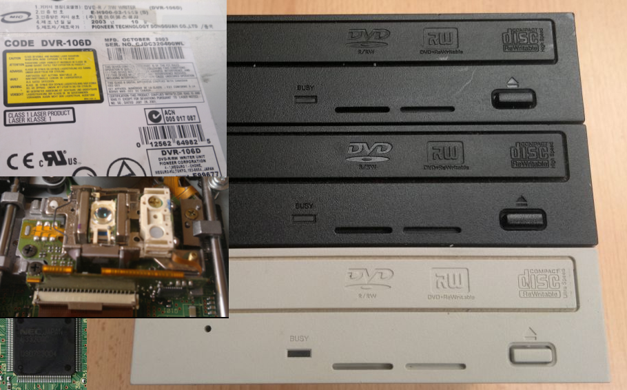

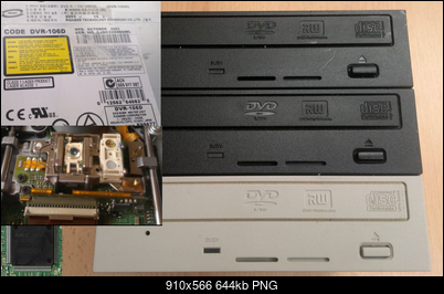

Moje trzy sztuki w tym jeden OEM Medion(DA),wszystkie sprawne i zaktualizowane do najnowszych firmware.
Bez problemu nagrywają wszystko i wszędzie ,bez problemu współpracują z kontrolerami\adapterami\kieszeniami.
Nie mam ich od nowości ale w momencie wejścia na rynek kosztowały chyba około ~700zł na przełomie 2003\2004.

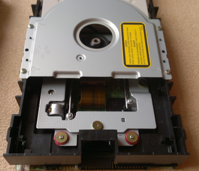

Budowa bardzo solidna\bardzo dobre podzespoły \wysoka jakość wykończenia i montażu urządzenia .Zamontowany chipset
to NEC D63620GM a OPU to własna i bardzo zaawansowana konstrukcja Pioneera gdzie każdy egzemplarz na linii
produkcyjnej był kalibrowany z nagrywarką ,ale również ma to złe strony -sprzęt praktycznie nie do naprawy..
Brak całkowity tych laserów poza używkami i do tego żeby wszystko skalibrować jak trzeba to może życia nie starczyć..

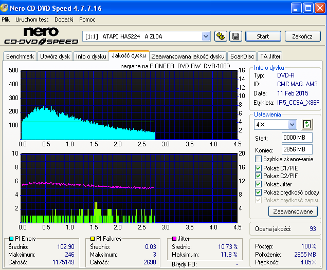

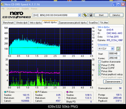

Pioneer DVR-106D fw.1.07 (Płyta z wadą produkcyjną pod końcem !!)
Fortis CD-R Made in Tajwan CMC 97m26s66f
Nero 6 x 16

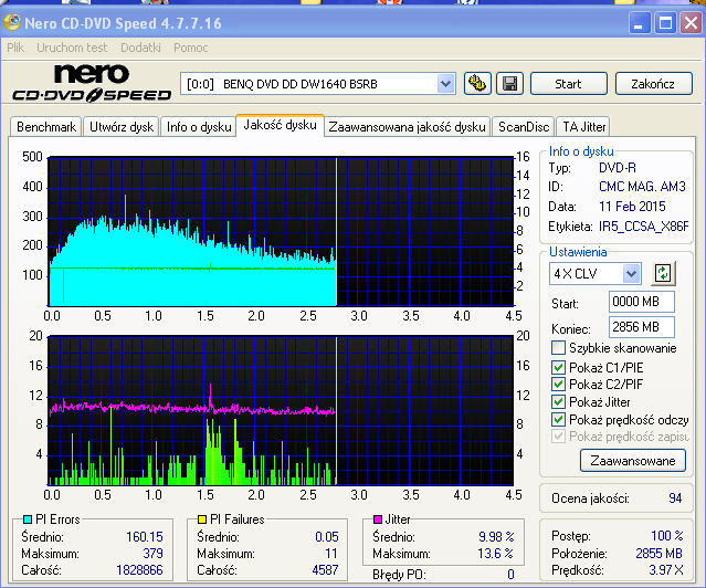

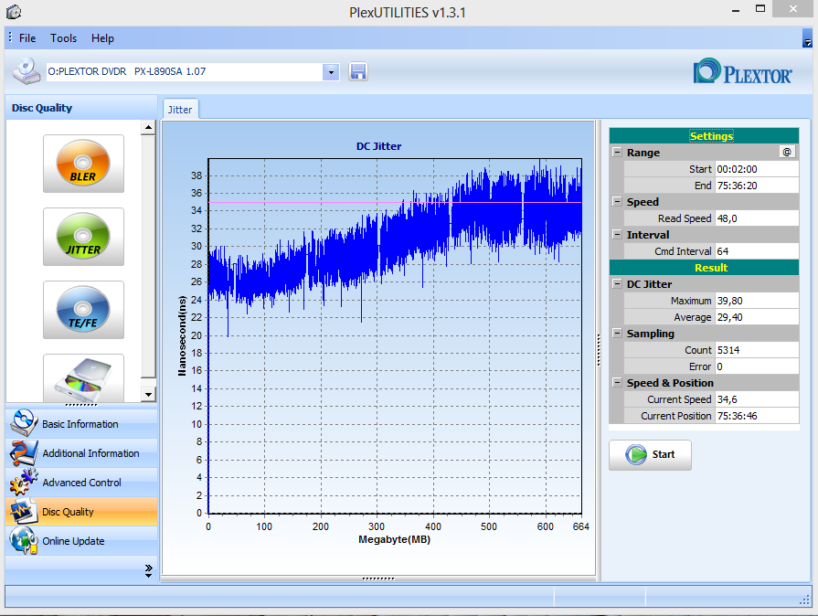

Fortis DVD-R MID: CMC MAG AM3 Made in Tajwan CMC

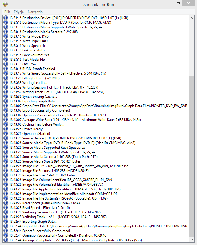

ImgBurn 2.5.8.0 x4+ weryfikacja log ImgBurn
