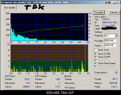

TDK palony 4x
General Information
Drive: LITE-ON DVD SOHD-16P9S
Firmware: FS09
Disc: DVD+R (MBIPG101 R04)
Selected speed: 8 X
PI errors
Maximum: 314
Average: 26.91
Total: 398062
PI failures
Maximum: 4
Average: 0.08
Total: 1315
PO failures: n/a
Jitter: n/a
Scanning statistics
Elapsed time: 9:25
Number of samples: 108385
Average scanning interval: 1.32 ECC
Glitches removed: 0
File Type: gif tdk.GIF (73.3 KB, 228 oglądane)

Stary 13.06.2005, 16:31   #11
mike861
Data rejestracji: 30.04.2005
Posty: 14
mike861 w tym momencie nie ma Reputacji dodatnich ani ujemnych <0  pkt>
to jak oddawac do serwisu czy poprostu pionek tak ma ... ??
