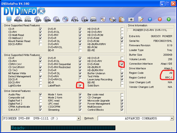

Stary 24.05.2006, 07:54   #261
UWAGA! Bardzo dobre wieści!!!
Długo oczekiwane firmware pozwalające na moda 111/D/XLA@111L
A także nowe firmware od Buffalo v8.19
A wszystko to spreparowane i podane na tacy przez TDB
Do pobrania STĄD
Co to oznacza w praktyce?
Nowy firmware do testów oraz przy przeróbce na 111L
Automatyczny bitsetting z DVD+R na DVD-ROM oraz możliwość korzystania z LabelFlash po stronie etykietowej
Stary 24.05.2006, 08:00   #262
A oto screenik z tegoż niecnego sabotażu

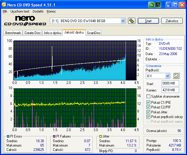

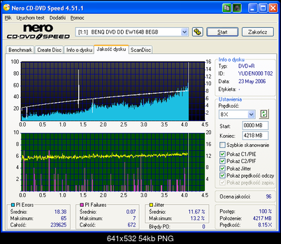

Stary 24.05.2006, 08:41   #263
Pierwszy wypał
Titanum DVD+R x8 burn x8 111L 8.19
I zmiana BookType
Pioneer DVR-111 D\BK\DBK\DSV\L   \ DVR-A11\A11XL-titanumx8-r111l819-x8-.png   Pioneer DVR-111 D\BK\DBK\DSV\L   \ DVR-A11\A11XL-titanumx8-r111l819-x8-rom.png

Napisany przez melag
Prosze mnie tu szybko przetestować labelflasha, można palić po stronie danych
To w takim razie proszę mnie tu przetłumaczyć to co napisał zebra
Bo mój angielski język to trudna język:
Basically, a 111L firmware will allow for two things:
i. Bitsetting to all +R media automatically to DVD-ROM
ii. The use of LabelFlash media for LABEL SIDE ONLY writing.
This firmware DOES NOT allow disc T@2, make no mistake. This is a CRIPPLED LabelFlash firmware, not like the one myself and Flash demo'ed to you all some time ago. That is still in the making....
Wydaje mnie sie jednak, że LABEL SIDE writing to LabelFlash po STRONIE ETYKIETOWEJ
Stary 24.05.2006, 13:44   #268
A więc...
Ostatnie wieści są takie:
To firmware:
- zmienia BookType DVD+R na DVD-ROM
- zmienia BookType DVD+R DL na DVD-ROM
- pozwala zapisywać DVD-RAM
- umożliwia wypalanie jak T@2 Yamahy po stronie danych dysków DVD+R i DVD-R
- umożliwia wypalanie LabelFlash po stronie etykietowej na nośnikach LF
- nie umożliwia zapisu T@2 na nośnikach CD
Teraz lepiej?
