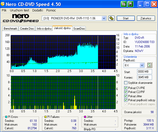

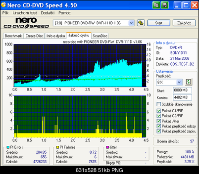

TDK zdemaskowane. Prawda czasu - prawda ekranu.
TDK (CMC) +R x16 palone x8 na Pioneer 111D. Testowane na CD-DVD Speed.

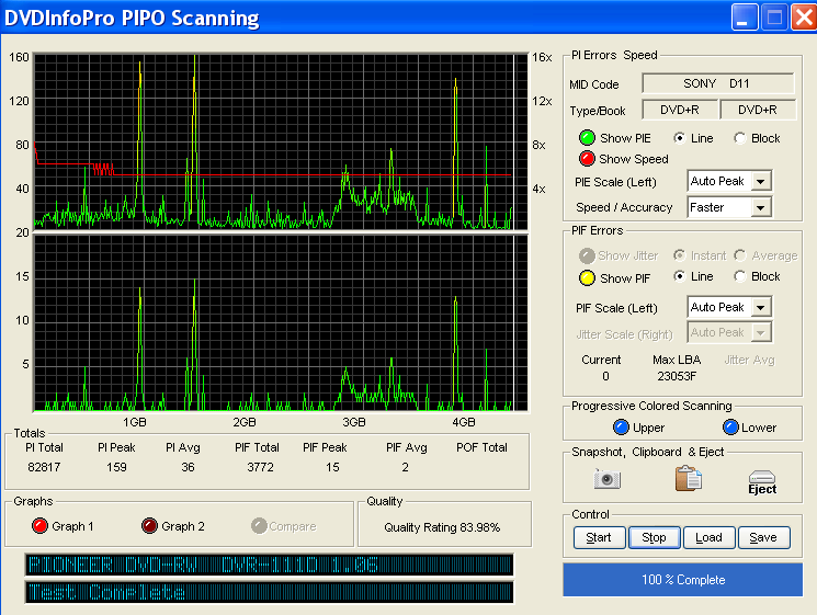

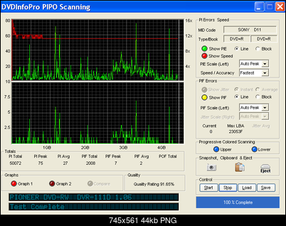

Testowane na DVDInfo Pro. Nie dało się zakończyc testu.

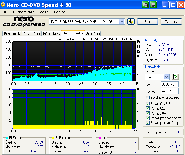

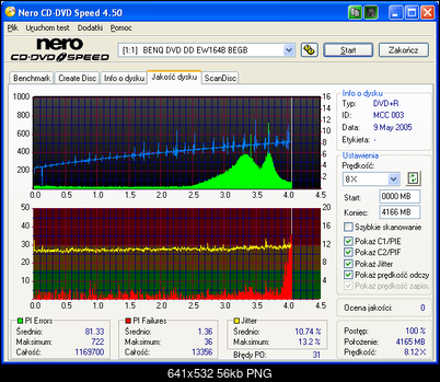

TDK (TY) +R x16 palone x8 na Pioneer 111D. Testowane na CD-DVD Speed.

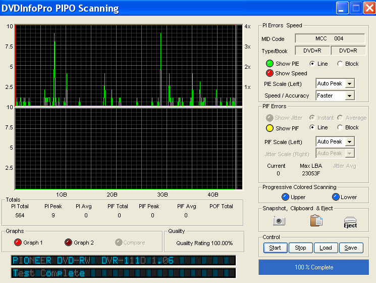

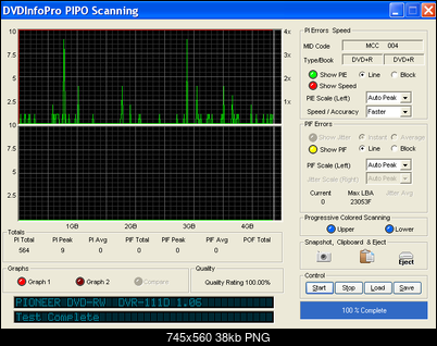

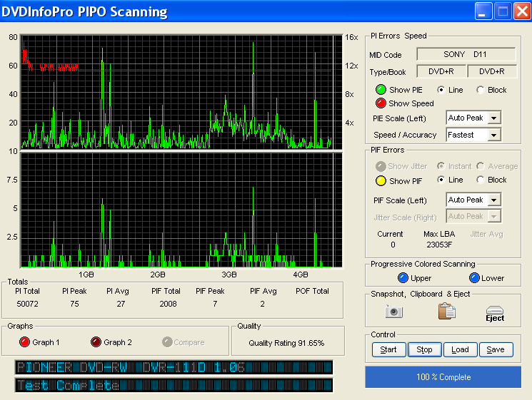

Co zrobić żeby DVDInfo Pro wystawił płycie ocenę ? Nie ta wersja ?
Najnowsza 4.56.
Prośba o zaznaczenie "block". Wykres będzie podobny do Nero CD-DVD Speed.

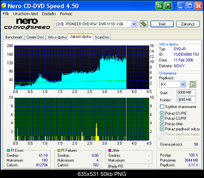

Dysan -R x8 palony x8
Platinum +R x8 palone x8

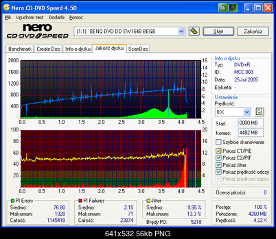

Pierwsza próba sił
Shit jakich mało ThinkXtra - Extra, nie ma co!
ThinkXtra DVD+R x8 burn x8 111D@XLA1.06
... i zdechł
Niestety BenQ 1640 od razu obniżył prędkość nagrywania do x4 więc nie było możliwości porównania
Tak więc ponowny wypał poszedł już x4
ThinkXtra DVD+R x8 burn x4 be1640BEGB
ThinkXtra DVD+R x8 burn x4 111D@XLA1.06
Całkiem porównywalnie z niewielką przewagą dla Pionka ale co robią tam błędy PO?!
File Type: png ThinkXtrax8+RAXL106(x8).png (55.9 KB, 5170 oglądane)
File Type: png ThinkXtrax8+RXLA106(x4).png (55.6 KB, 5156 oglądane)
File Type: png ThinkXtrax8+RBEGB(x4)2.png (54.6 KB, 5212 oglądane)
