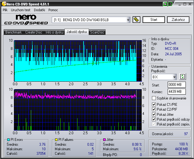

Raus
Avatar użytkownika Raus
Data rejestracji: 15.12.2003
Lokalizacja: Nowogard
Posty: 574

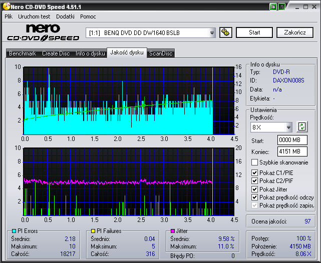

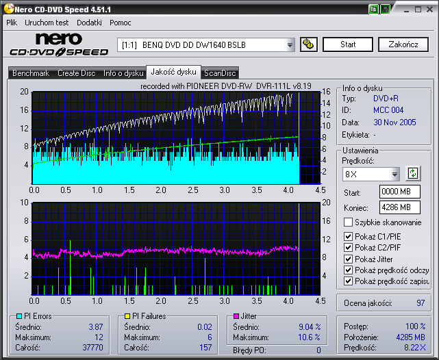

Płytka BenQ palona x8 na Pioneer 111L
Dla porównania palone x8 na BenQ 1640
PI i PIF ładniejsze na Pionku (szczególnie PI), ale jitter lepszy na BenQ
File Type: png BENQ____DVD_DD_DW1640_BSLB_20-June-2006_18_40.png (41.8 KB, 416 oglądane)
File Type: png BENQ____DVD_DD_DW1640_BSLB_20-June-2006_19_01.png (41.4 KB, 412 oglądane)
Kocham wszystkie!!!

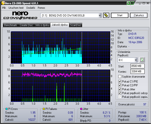

Stary 22.06.2006, 10:59   #409
Raus
Posty: 574

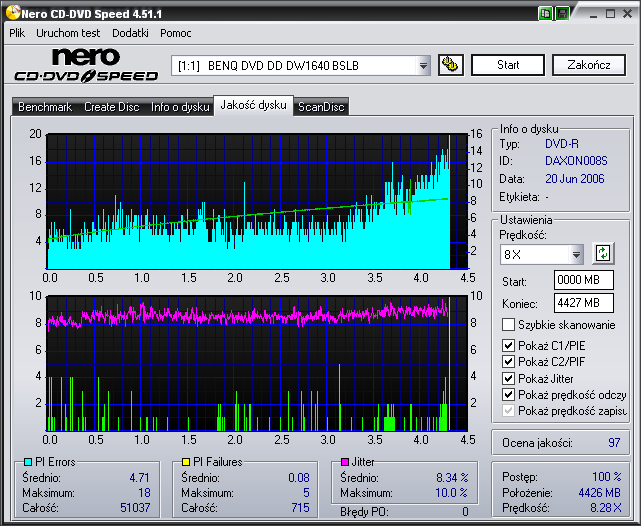

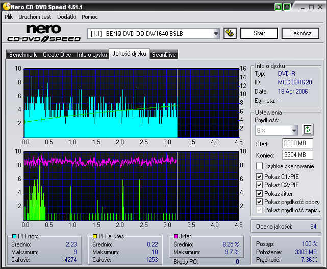

Dwa dni nie miałem netu myślałem że jakieś nowe skany będą a tu nic nowego No to coś odemnie:
Płytka BenQ x8 palona x8
Verbatim x16 palony x8
Oczywiście błędów od 0 do 0,5GB tak naprawde nie ma - jest to błąd BenQ polagający na tym że podczas skanowania niektórych DVD-R (jak narazie zauważyłem to na MCC i TYG, DAXON tego błędu nie ma) dopóki Pioneer się nie rozpędzi do nomminalnej prędkości (w tym przypadku x8) BenQ zwraca dziwne błędy
Dla porównania tutaj skan tej samej płytki zaczęty od 500MB
I na koniec Verbatim x16 palony x8

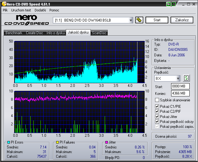

Stary 22.06.2006, 12:04   #410
Verbatim +Rx16 palony 6x Pioneer 111@A11XL bios 1.23
Bardzo dobrze wypalone pity i landy, niski równomierny Jitter.
Wszystkie błędy w normie.

Stary 22.06.2006, 15:32   #417
Raus
Posty: 574

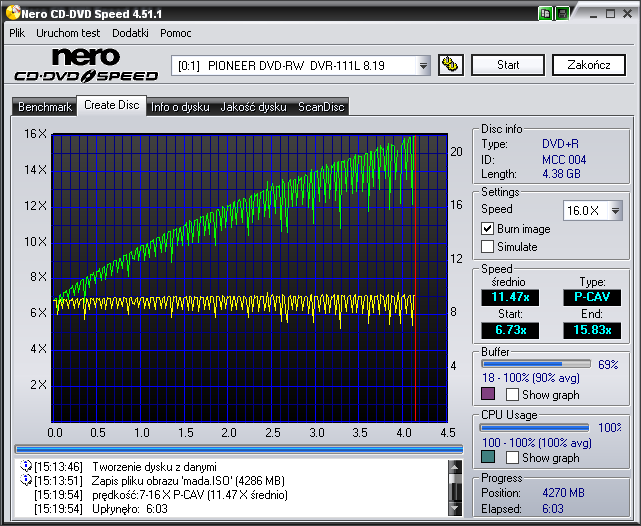

Obiecane palenie x16
Verbatim x16 palony x16
Twzorzenie dysku
Test
Dla mnie jak na palenie x16 jest wypasik8 )
File Type: png Create Disc.png (40.7 KB, 374 oglądane)
File Type: png Verb palony x16.png (42.9 KB, 380 oglądane)
Kocham wszystkie!!!
