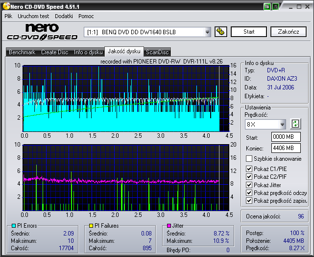

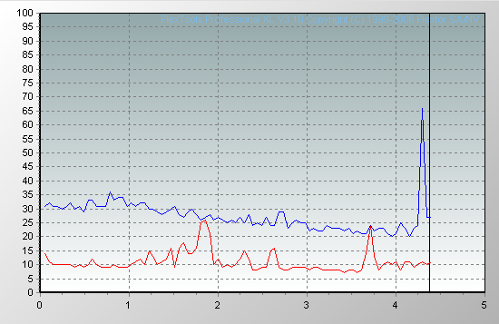

No więc płytka Blupop palona x8 na nowym biosie 8.29
Oraz test na Pionku za pomocą nowe Nero CD-DVD Speed (ustawienia takie jak u slawkaj dwa posty wyżej)
Co o tym sądzić
ps. Linia prędkości odczytu na Pionku jakaś taka pijana

Napisany przez Raus
Co o tym sądzić
Moim zdaniem wynik będzie podobny do Benq'a jeśli ustawi się scanning interval na 8, a test lenght na accuracy. Może ktoś to sprawdzić, bo akurat nie mam dostępu do napędu

Wiadomo że wyniki nie będą podobne do BenQ bo wkońcu BenQ skanuje przy ECC8 a na Pionku było ustawione ECC1.
Ricki - Oto skan z ECC8 i ustawieniem Accuracy

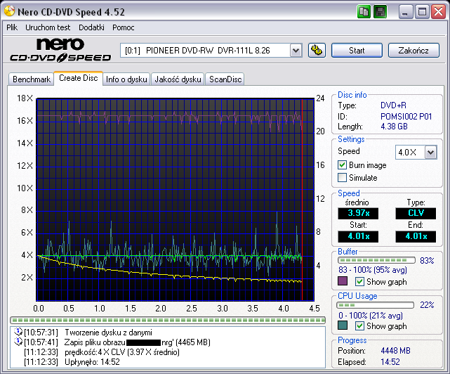

Extreme DVD-R x 16. Wypalony x 16 na Pioneer 111@111L z biosem 8.26 plikiem testowym Nero.
Dla porównania skan z NCDS na LiteON SHW 1635S.
File Type: png NCDS-Pioneer.png (59.4 KB, 237 oglądane)
File Type: png NCDS-LiteOn.png (58.3 KB, 131 oglądane)
Pozdrawiam.
