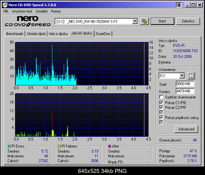

Nie mam blaszaka.
A zobacz, jak mi pali Benq w oryginalnej obudowie zewn***281;trznej.
http://forum.cdrinfo.pl/698967-post44.html

bardzo dziwne są te pojedyncze wysokie piknięcia na błędach PIF, niby wszystko OK a tu nagle taka bomba
czy gdybyś powtórzył test to te piki będą zawsze w tym samym miejscu ?, przypomina mi to trochę testowanie w KProbe na Litku gdzie jest nawet specjalna opcja do usuwania podobnych rzeczy
Stary 31.10.2006, 01:14   #10
Posty: 39,200
czy gdybyś powtórzył test to te piki będą zawsze w tym samym miejscu ?, [...]
Niestety, tak.
Przerwałem skanowanie, bo dalej już nie miało sensu.
File Type: png plex8xben162nec.png (33.7 KB, 193 oglądane)
