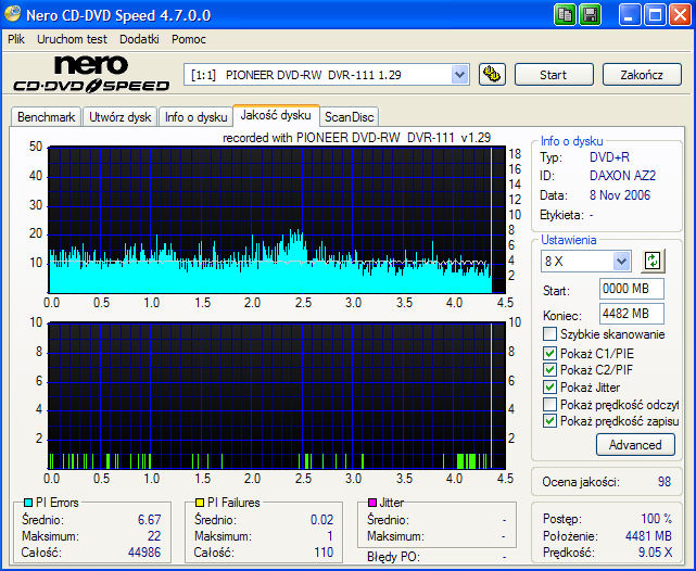

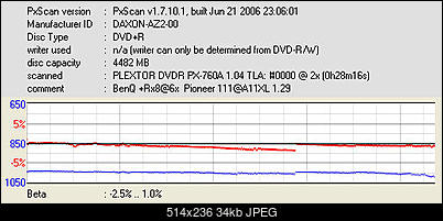

BenQ +Rx8 palony 6x Pioneer 111@A11XL Carrefour cake 10 szt. 9.90
TA 3x good.

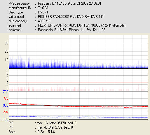

Panasonic -Rx16 palony 4x Pioneer 111@A11XL 1.29
TA 3x very good

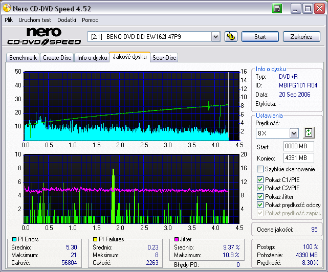

no to ja dodam swoje plytka Verbatima x16 palona x8
kiepski wynik pod koniec wyszedl najprawdopodobniej dlatego, ze plyta jest troszke porysowana pod koniec ,kupilem ja z tzw kija bez opakowana + koperta. Widze ze sprzedaja porysowane plytki, wiec od teraz kupuje tylko orginalnie zapakowane albo bede przygladal sie kazdej plytce przed zakupem
