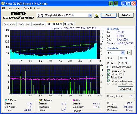

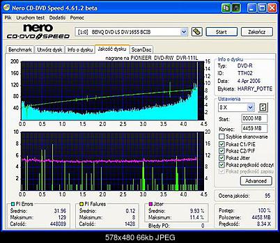

Stary 22.10.2006, 16:53   #956
Ricki
Avatar użytkownika Ricki
Data rejestracji: 14.06.2002
Lokalizacja: Rawicz
Posty: 1,270
Płyta TDK 16x -R palona w DVD Decrypter z prędkością 6x na Asus1608P3S@Pioneer 111L 8.29, test na Benq 1655

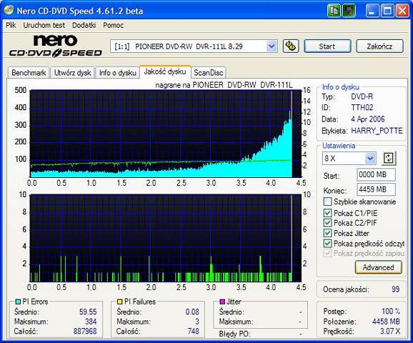

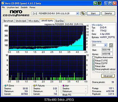

Stary 22.10.2006, 17:10   #957
Ricki
Lokalizacja: Rawicz
Posty: 1,270
Ta sama płyta, ale test na pionku, opcje cd speed ustawione jak na obrazku.
Stary 22.10.2006, 17:14   #958
Mich@ł
Ismail Delivered
Avatar użytkownika Mich@ł
Data rejestracji: 29.08.2003
Lokalizacja: Wyloguj
Posty: 5,055
Napisany przez Ricki
Wartości PIE trochę duże
Coś mi się wydaje, że testy na Pionku nadal nie są wiarygodne
Stary 22.10.2006, 17:33   #959
Ricki
Lokalizacja: Rawicz
Posty: 1,270
Napisany przez Mich@ł
Zgadza się, ale jest trochę prawdy w tym teście na 111L, bo razem ze wzrostem PIE błędy PIF stają się "gęściejsze" , a tak w sumie to trochę dziwne te oceny, bo zawsze PIE jest bardzo niskie na pionku i wynik jakości 98-99%
