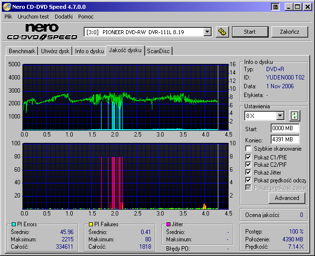

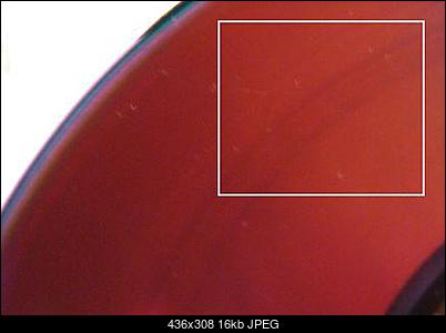

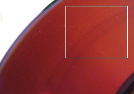

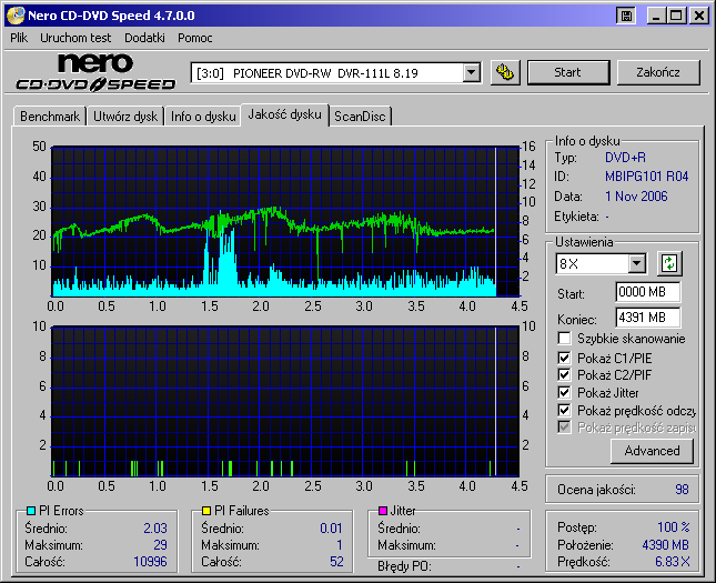

Shivaki +R x8 @ x8
płyta z cake 8, wszystkie miały koszmarne skazy ( jakby ktoś cyrklem kilka kół wyrysował , rysy itd ,ten test traktuje z przymrużeniem oka ale nic, zobaczymy jak to wyjdzie w praniu
FE/TE
Pioneek 111
już nigdy nie kupie tych Shivaki +R x8 w caku, jednym słowem.....
zobaczymy jak się popisze Pioneek 111, pewnie będzie ocena 99
ooo szok...
Pioneer 111, Benq 1655
