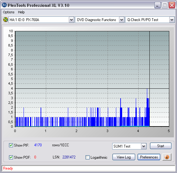

Vereb 16x od MCC palony 16x na 111L....
Jest dobrze....

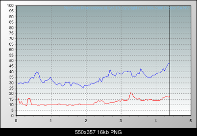

Bardzo dawno nic nie nagrywałem, ale ponieważ trafiły mi się TDK od MBI (były w Saturnie) to nie mogłem sobie odpuścić testów.
TDK DVD+R 4,7GB 1-16x (Life On Record )
Nagrywany na Asus DRW-1608P3S@Pionner 111L bios 8.29, prędkość 8x
Kod:
Unique Disc Identifier : [DVD+R:MBIPG101-R05-001]
Disc & Book Type :       [DVD+R] - [DVD+R]
Manufacturer Name :      [Moser Baer India Ltd.]
Manufacturer ID :        [MBIPG101]
Media Type ID :          [R05]
Product Revision :       [001]
Blank Disc Capacity :    [2,295,104 Sectors = 4.70 GB (4.38 GiB)]
Recording Speeds :       [1x-2.4x , 4x , 6x-8x , 6x-16x]
Rys. Nero CD-DVD Speed - skan na BenQ 1655
Poza odrobinę gorszym początkiem bardzo przyzwoicie, do sławnych ósemek im brakuje ale jak na ostatnie wyczyny TDK to jestem pozytywnie zaskoczony. Warto kupić .

Z tych testów wynika, że absolutnie nie warto tych płyt kupować
Chciałeś sobie kolego poprawić samopoczucie, czy jak
to może jeszcze napisz dlaczego bo ja tu widzę wszystko w bardzo przyzwoitej normie, ale może zapomniałem jak interpretuje się te wyniki
Stary 29.01.2009, 15:56   #11
VANTWG
-=MIXED CLAN=-
Avatar użytkownika VANTWG
Data rejestracji: 19.09.2003
Lokalizacja: Deep Space 9
Posty: 1,143
nooo do przyzwoitej normy sporo jeszcze brakuje i to jeszcze przy paleniu 8x..........
I kilka szt. poza budą.
Stary 29.01.2009, 16:31   #12
Arepo
Avatar użytkownika Arepo
Data rejestracji: 01.10.2004
Posty: 3,436
Napisany przez VANTWG Podgląd Wiadomości
nadal nie rozumiem o co chodzi , może jakiś przytępiony jestem ostatnio
proszę pamiętać że to test na Benq-u a nie LiteOn-ie, czyli mamy ECC 8/8, a to oznacza :
PIE = max. 280
PIF = max. 32
daaaaleko do przekroczenia norm również tych przyzwoitych
a jeśli chodzi o wartości całkowite PIE/PIF są one ok, PIE to chyba nie ma co komentować, a PIF jest znacznie mniejszy niż Verbatim na poprzedniej stronie, o którym nikt jakoś nie powiedział, że jest słaby
jitter też w normie
ocena jakości 94, błędy w normie a płytka do kosza wg. kolegów - gratuluję

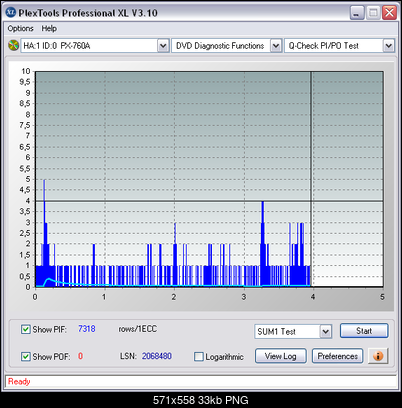

Sony DVD+R (x1-x16) D21 000, na pionku 111L, po USB.
x16:
x12:
x8:
