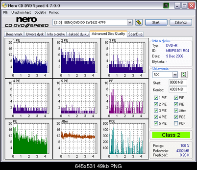

Imation +R x8 burn x8 P111D@A11XL 1.29, test, jak zwykle na beniu.
Widać miejsce, gdzie napęd na moment zwolnił (tak do x1).

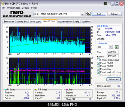

Jutro lub pojutrze wypalę coś jeszcze.
Już jest jutro, więc...

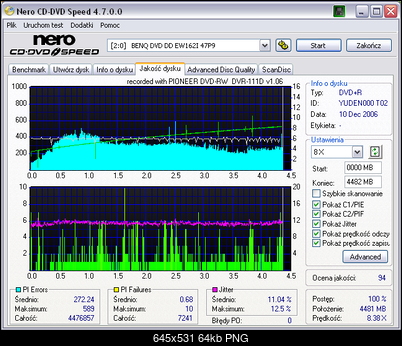

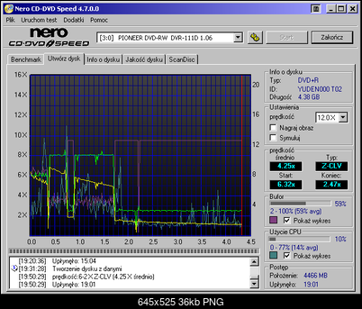

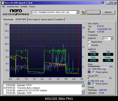

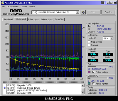

Nie jestem pewien, czy takie testy maj***261; sens, bo p***322;yty do ale robi***281;.
Celem poni***380;szego testu (w moim mniemaniu) jest wybranie najlepszego biosu pod posiadany przeze mnie egzemplarz nagrywarki.
Jako, ***380;e posiadam troch***281; tych "p***322;ytek", postanowi***322;em je po***347;wi***281;ci***263; i pali***263; wszystkie plikiem testowym nero, na r***243;***380;nych biosach i z r***243;***380;nymi pr***281;dko***347;ciami.
Jako, ***380;e mam ich tylko troch***281;, test r***243;***380;nych pr***281;dko***347;ci ograniczam do jednego biosu, na kolejnych mam zamiar pali***263; x8.
Dajcie zna***263;, prosz***281;, czy uwa***380;acie ten test za sensowny, czy te***380; wr***281;cz przeciwnie.
Testy jako***347;ci, jak zwykle na beniu.
Burn x4 P111D 1.06:
Burn x6 P111D 1.06:
Uprzedzaj***261;c pytanie - testy odczytu daj***261; r***243;wniutk***261; lini***281;.

Burn x8 P111D 1.06:
Burn x12 P111D 1.06:
Ze względu na "zwariowaną" prędkość zapisu aktualnie powtarzam zapis x8.
