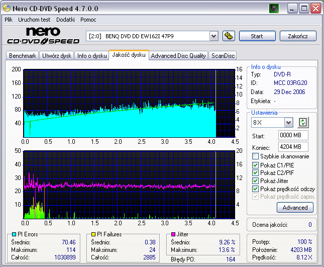

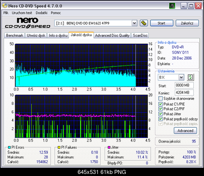

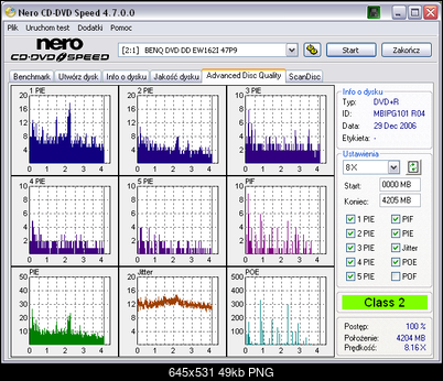

Z moim pionkiem gorzej, wczoraj zniszczył 5 płyt - verbatim, tdk, plextor, sony, tesco i mitsubishi (tej szóstej nie iczę, bo to kupiona do testów).
Najciekawsze, że w teście właśnie ta ostatnia wyszła najlepiej.
Mitsubishi +8 burn x8 P111D@L 8.29EXT firewire:
Połowa plików nie do odczytania, jak w pozostałych pięciu. :\

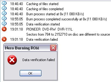

W czasie marnowania powyższych płytek włączyłem sobie weryfikację z efektem jak w logu:
Kod:
[...] Sectors from 784 to 2152704 on disc are different to source [...]

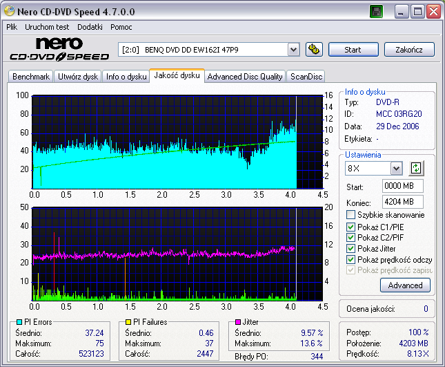

Jedyna (chyba przypadkowo) wypalona poprawnie (w sensie weryfikacji, bo na pewno nie jakości):
Sony +8 burn x8 P111D@L 8.29EXT, firewire:

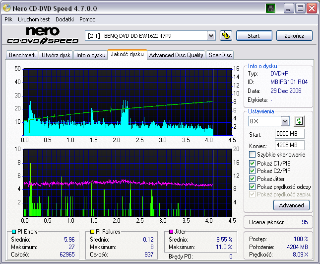

Szybka zmiana biosu na starszy, komp przestał wykrywać firewire, więc przeskok na USB i kolejne palenie - Plextor +R x16 burn x8 P111D@L 8.26EXT USB:
Jak na plextora - słabiutko.

Ju***380; pali dobrze na firewire.
Powodem by***322;o prze***322;o***380;enie kabla do drugiego gniazda, po powrocie na poprzednie gniazdo weryfikacja przebieg***322;a pomy***347;lnie.
Imation +8 burn x8 P111D@L 8.26EXT FW
EDIT: ju***380; nie. Verbatim burn x8:
Jutro litek b***281;dzie zakupiony, pionek do szafy.
Stary 30.12.2006, 00:55   #1316
Posty: 39,133

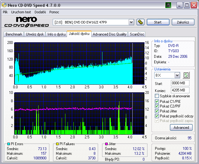

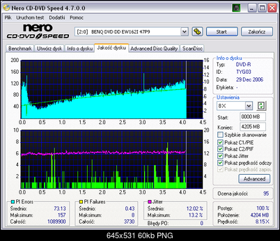

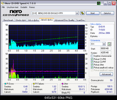

Kilka kolejnych pr***243;b na firewire z r***243;***380;nymi pr***281;dko***347;ciami/no***347;nikami (znowu verb,tdk,sony,imation) zako***324;czona b***322;***281;dami przy weryfikacji.
Powr***243;t na USB i kolejne wypa***322;y ju***380; bez b***322;***281;d***243;w.
Ale jako***347;***263; te***380; nienajlepsza. :\
No name (printable) -Rx16 burn x8 P111D@L 8.26 EXT USB:
Szmelc, wi***281;c nast***281;pn***261; dla por***243;wnania zmarnowa***322;em x8 na beniu:
Verbatim -16 burn x8 P111D@L 8.26 EXT USB:
Nast***281;pny verb zniszczony x16:
TDK -8 burn x8 P111D@L 8.26 EXT USB:
Dosy***263; obiecuj***261;co, tylko ta ko***324;c***243;wka...
Dlatego te***380; nast***281;pny poszed***322; x4:
I t***281; jedn***261; zachowam.

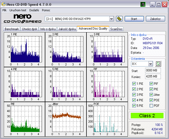

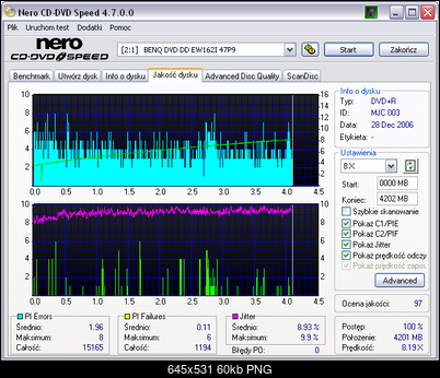

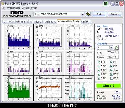

Po dłuższej przerwie kolejna płytka :
Verbatim DVD+R DL 8,5 GB 2,4x
Nagrywany na Asus DRW-1608P3S@Pionner 111L bios 8.29, prędkość 2,4x
Kod:
Unique Disc Identifier : [DVD+R-DL:MKM-001-000]
Disc & Book Type :       [DVD+R DL] - [DVD-ROM]
Manufacturer Name :      [Mitsubishi Kagaku Media]
Manufacturer ID :        [MKM]
Media Type ID :          [001]
Product Revision :       [Not Specified]
Blank Disc Capacity :    [4,173,824 Sectors = 8.55 GB (7.96 GiB)]
Recording Speeds :       [2.4x]
Rys.1 QSuite TE/FE scan 2,4x
Rys.2 Nero CD-DVD Speed - skan na BenQ 1655
Rys.3 KProbe - skan na LiteON SOHW-1633S
Jak na DL to w miarę znośny rezultat. Za to testowanie płyty było prawdziwą przygodą . BenQ co chwilę zwalniał i rozkręcał się na nowo co widać pięknie na wykresie. Test na Asusie nie zakończył się powodzeniem (zwis przy przejściu na 2 warstwę), bezkonkurencyjny był stary Litek, który odczytał ją najlepiej, dużego skoku błędów PIE, które wyszły na BenQ-u zupełnie nie odnotował ...
