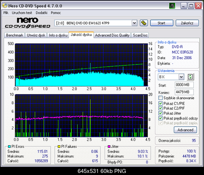

Stary 01.01.2007, 21:43   #1326
Posty: 39,133
Co, wszyscy tylko wod***281; z kiszonych og***243;rk***243;w testuj***261;?

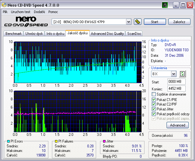

Imation +8 burn x8 111D@A11XL 1.29 USB:
W zwi***261;zku z tym, ***380;e m***243;j pionek kiepsko pali x8, a ju***380; szybciej wr***281;cz katastrofalnie, postanowi***322;em sprawdzi***263; zasad***281; "wolniej - nie zawsze lepiej" na kilku przyk***322;adach.
Wszystkie poni***380;sze no***347;niki by***322;y ju***380; palone z innymi pr***281;dko***347;ciami i testowane w poprzednich postach.

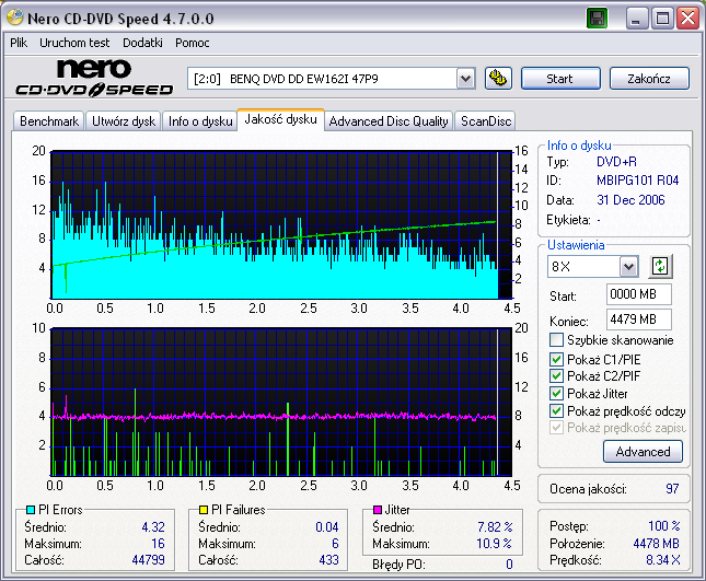

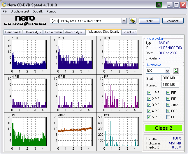

Imation +8 burn x4 P111D@L 8.29EXT USB, dwie sztuki:
IMO bardzo ***322;adny jitter, punkt na korzy***347;***263; x4.

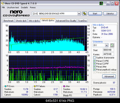

Sony +8 burn x4 P111D@L 8.29EXT USB:
Tutaj remis, palenie x8 daje pomijalne r***243;***380;nice.
Verbatim -16 burn x4 P111D@L 8.29EXT USB:
Te verby mi si***281; zawsze beznadziejnie pali***322;y, ale x4 i tak lepiej ni***380; poprzednie, palone szybciej.

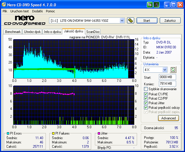

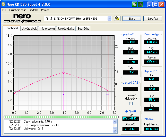

Ja może nie tak dużo płyt, ale za to DL.
Poniżej Verbatim DVD-R Dl x 4. Pionek zezwolił na Overspeed x 8.
Jakość zrobiła na mnie wrażenie. Nie wiem tylko czemu testowy Litek nie chce zmierzyć Jittera na drugiej warstwie.
