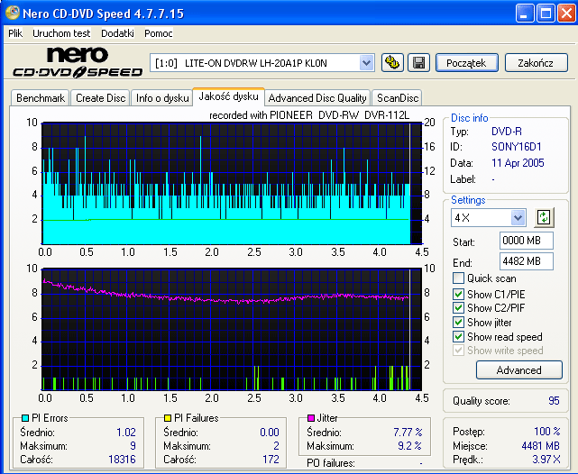

Raus 17.04.2007 14:31
Ilość załączników: 2
TDK palone x8
Załącznik 39324
Zanim ktoś spyta dlaczego test od 0,5GB odpowiadam że płyta palona x8 i dopóki Pioneer nie osiągnął tej prędkości (czyli właśnie do 0,5GB ) BenQ podczas testu zwraca dziwne błędy
Oto test od początku
Załącznik 39323

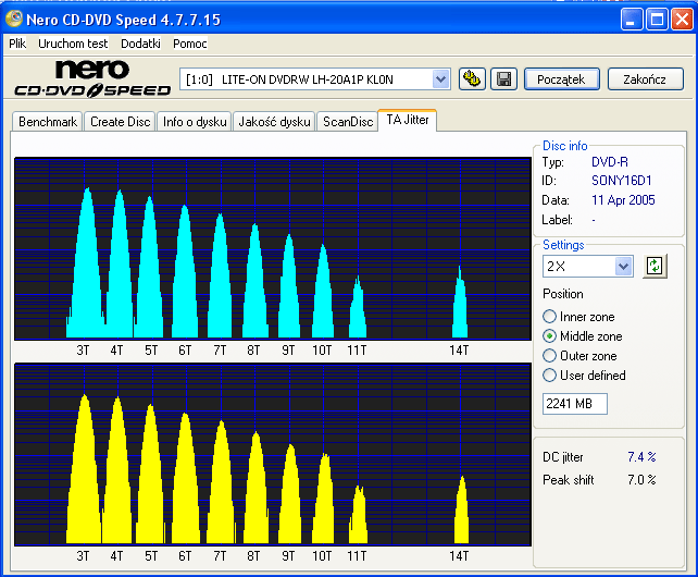

slawekj 16.04.2007 11:56
Ilość załączników: 3
:spoko:
Załącznik 39280
Załącznik 39281
Załącznik 39282

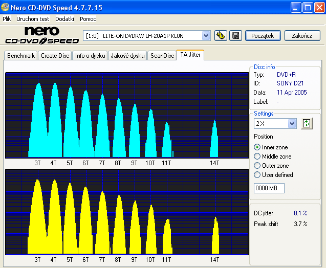

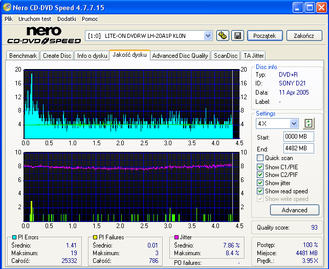

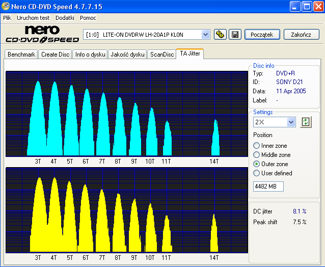

Jako***347;***263; wypalonych pit***243;w i land***243;w charakterystyczna dla Verbatima na MCC.
Jitter niski ale pity i landy dalekie od doskona***322;o***347;ci.
Im mniejsza warto***347;***263; "Peak shift" ( :uklon: dla LiteOn'a i CD-DVD Speed za warto***347;ci liczbowe ) tym lepiej wypalone pity i landy.
Przyk***322;ad poprawnie wypalonych na Toyo Yuden (Verbatim +Rx16)
http://forum.cdrinfo.pl/showpost.php...&postcount=140
Panasonic -Rx16
http://forum.cdrinfo.pl/showpost.php...&postcount=181
I to jest ta przewaga TY na MCC.
Jak najwi***281;cej p***322;ytek made in Japan. :spoko:
Obecnie dost***281;pne TDK, Verbatim, Panasonic, Plextor i Maxell.
Lepsze obecnie s***261; Verbatimy -Rx16 na MCC.
http://forum.cdrinfo.pl/showpost.php...&postcount=146
http://forum.cdrinfo.pl/showpost.php...&postcount=233
Polecam szczeg***243;lnie dla Pioneera 112. :spoko:
Bardzo dobrze wypalone pity i landy. R***243;wnomierny niski Jitter.
