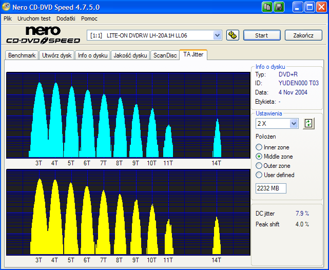

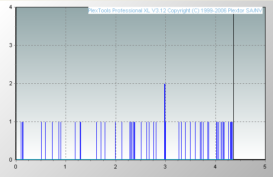

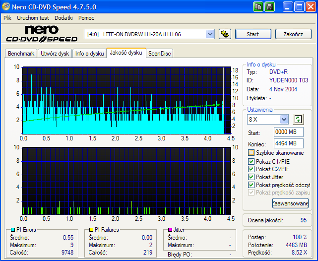

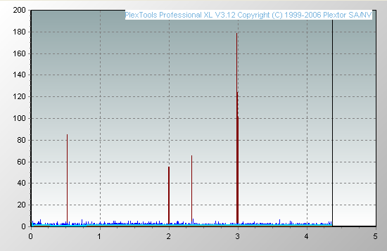

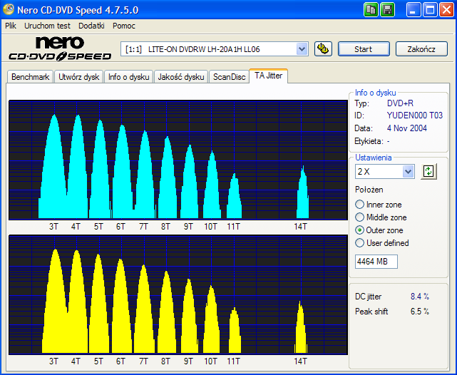

TDK +Rx16 palony 12x Pioneer 112 1.09

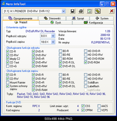

Mam pytanie. Czy przy testowaniu płyt DL w Nero Speed trzeba ustawić takie same parametry jak przy testowaniu płyt jednowarstwowych?
Nagrałem płytkę Verbatim DVD+R DL (kupione w szpuli 10 szt) z prędkością x2.4 i przy takich samych ustawieniach jak dla płytki jednowarstwowej (w opcjach zaawansowanych 1ECC i ustawione na speed) przetestowałem ją w nero speed. Oto co otrzymałem (patrz załącznik)
Do momentu zmiany warstwy było ok. ale w połowie sie zaczęło. Test zamilkł prędkość odczytu spadła do x 0,05 i przerwałem test bo nie wiem ile bym musiał czekać.
Płytka nagrana w Clone DVD2. Nagrywarka i bios jak na zdjęciu.
Dodam, że płytka odtwarza się na stacjonarnym bez zająknięcia w czasie całego trwania filmu.
Chciałbym nagrywać kolejne płytki ale nie wiem czy wszystko robie OK.

Takie same parametry.
Mo***380;na testowa***263; -R DL, +R DL tylko pierwsz***261; warstw***281;.
B***322;***261;d programowy... dalej nie poprawiony.

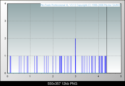

Hewlett-Packard +Rx16 palony 6x Pioneer 112@A12J 1.09 (cake 10 szt. 9.90)
Pioneer 112@A12J bardzo dobrze zapisuje no***347;nik CMC plus i minus.
TDK i Hewlett-Packard na tym no***347;niku ma bardzo dobrze wypalone pity i landy (niskie warto***347;ci TA) przy r***243;wnomiernym w normie Jitter.
Przebieg transferu i linia wzorcowa przy max pr***281;dko***347;ci 16x.

@slawekj
Dzi***281;ki za rozja***347;nienie sytuacji, bo ju***380; mia***322;em sie obrazi***263; na Verbatima
