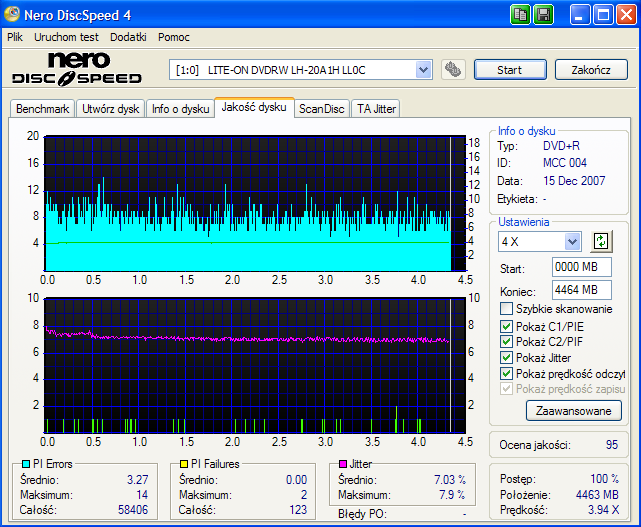

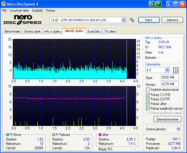

Może jakiś teścik, bo coś zaschło w temacie...
Verbatim Pastel CD-R 52x DVSM-XL1218 8.25 4x
Pastel przepalony (dla odmiany) na firmware Buffalo 8.25. Co ciekawe jitter jest równiejszy i odrobinę niższy, niż na Pastelach nagranych na A12J. C1 wyższe, ale wszystko w normie.
