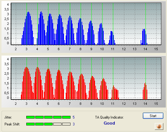

Kolejne ma***322;e por***243;wnanie dw***243;ch firmware z nagrywarki pioneer 112.
Palenie 8x, p***322;yta philips DVD+R 16x.
Firmware A12J 1.24 z bitsettingiem MCSE
Załącznik 44508
Firmware Buffalo 8.25
Załącznik 44509
Widoczna niewielka (ale jest) przewaga firmware z modelu A12J. Jitter praktycznie identyczny, A12J mniejsza liczba b***322;***281;d***243;w PIE, Buffalo mniejsze PIF. Szpilki, kt***243;re s***261; na wykresie to zapewne jakie***347; wady no***347;nika (przecie***380; to nie verbatim ) Tak wi***281;c pierwsze por***243;wnanie z przewag***261; na korzy***347;***263; firmware od A12J. Niewykluczone jednak, ***380;e wyniki mog***261; by***263; spowodowane r***243;***380;n***261; jako***347;ci***261; no***347;nika, jak te***380; b***322;***281;dem pomiarowym. Zmieni***281; no***347;nik i kolejne por***243;wnanie ju***380; wkr***243;tce. Na razie 1:0 dla A12J

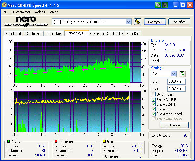

Przy okazji zerknij jeszcze na test BenQ 1655 i wykres tej samej p***322;yty

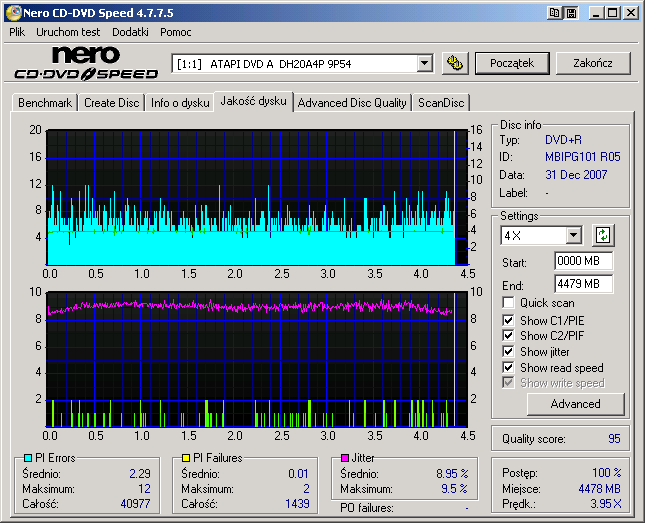

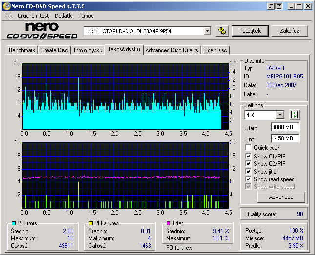

Cd. firmware A12J 1.24 vs Buffalo 8.25 pr***281;dko***347;***263; palenia 8x
Palenie na A12J
Palenie na Buffalo
Niestety na tym samym no***347;niku. Yudeny na kt***243;rych chcia***322;em pali***263; okaza***322;y si***281; uszkodzone. Po nowym roku palenie na innych no***347;nikach.
Bez komentarza analiza we w***322;asnym zakresie
PIONEER 112

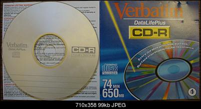

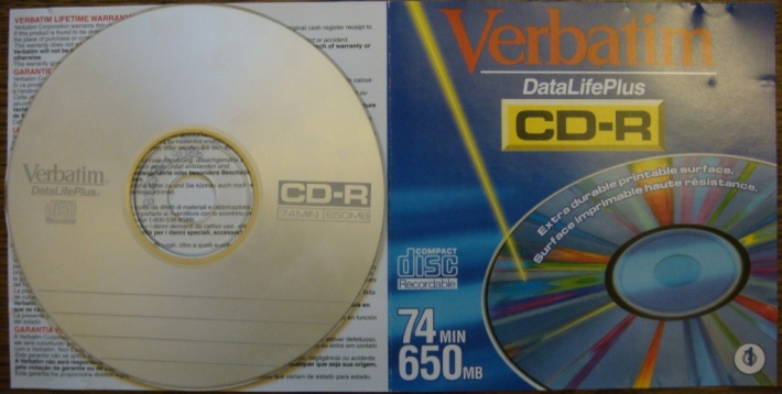

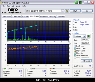

A teraz prawdziwy zabytek, verbatim 650 MB nagrany 10 lat temu:
Mimo, ***380;e b***322;***281;d***243;w C2 jest na ca***322;ej p***322;ycie ***347;rednio oko***322;o 2000 tysi***281;cy pioneer 212 poradzi***322; sobie z jej odczytem. Na pewno liczy si***281; tu jako***347;***263; no***347;nika ale nagrywarka jest r***243;wnie istotna. Respekt
Pioneer DVR-112\-212\-A12 \-S12-pioneer_dvd-rw__dvr-212_1.24_01-january-2008_16_22.png   Pioneer DVR-112\-212\-A12 \-S12-dsc00481.jpg
Ostatnio zmieniany przez olafo : 01.01.2008 o godz. 16:43
