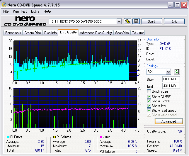

Traxdata DVD+R Printable MID: RITEK-F16
Pioneer DVR-112 DBK fw.1.28
IMGBurn x4
Coś za dużo PI Errors wyrzuca.... Co może być przyczyną?

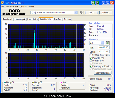

A tu Verbatim CD-R:

Może OPU już bardzo słabe \ zabrudzone ? Daje radę napęd nagrać DVD DL ?
Jak podłączony do komputera ?

Jak możesz sprawdź na kontrolerze ATA .
OPU to laser (Optical Pick-Up)
Tu masz rozbiórkę i czyszczenie (tylko Izopropanol)
https://forum.cdrinfo.pl/f45/rozmont...ycznego-63481/

Rozkręciłem napęd i choć nie miałem IPA, przeczyściłem samą chusteczką. Wynik nieco spadł, ale ciągle jest duży.
Jutro będę miał izopropanol, więc może pomoże jeszcze bardziej.
