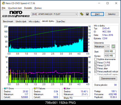

czary2mary, czy naprawdę laser jest tu winny?... DVD+R DL wypaliło z minimalną ilością PI Errors.
Pioneer DVR-112D fw. 1.28
HP DVD+R DL Printable
IMG Burn x2,4
Trudno powiedź .. HP-DVD DL bardzo ładnie nagrane jak na te płyty...
Wszystko możliwe ..te lasery Pioneera są bardzo złożone i skomplikowane ,potrafią uszkodzić się w rożny sposób - np. nie widzą płyt tłoczonych a nagrywają wszystko rewelacyjnie , nie widzą płyt DVD-R a nagrywają wszystko inne rewelacyjnie itp itd..
Wyczyściłbym dokładnie napęd i OPU \ zmienił taśmę połączeniową flex OPU z płytą główną ...ta często jest zużyta\utleniona\złamana \nadpalona \ i jest problemem dla prawidłowej komunikacji z OPU i dostarczania prawidłowego napięcia pracy....
Zaraz w temacie w Zrób to sam wstawię taki egzemplarz z nadpaloną taśmą flex ....
Dodane Pioneer DVR-112 DBK Refurbished Uszkodzona taśma Flex łącząca OPU z płytą główną
PS. Wstawiaj screen bezpośrednio na nasz serwer bo jak znikną z hostingu zewnętrznego to u nas zostanie straszydło ..
Wstawianie zdjęć i innych załączników do posta.
Ostatnio zmieniany przez czary2mary : 17.09.2016 o godz. 07:32

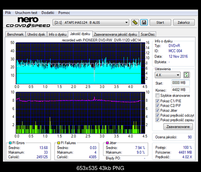

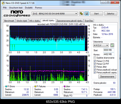

8x@PIONEER DVD-RW DVR-112D BC14
płyta testowa nagrana Nero CD-DVD Speed 4.7.7.16
Verbatim DVD+R nowy cake 100
Pioneer DVR-112\-212\-A12 \-S12-atapi___ihas124___b_al0s_13-november-2016_08_51-8x-pioneer-dvd-rw-dvr-112d-bc14.png
Pioneer DVR-112\-212\-A12 \-S12-benq____dvd_dd_dw1640_bsrb_13-november-2016_08_32-8x-pioneer-dvd-rw-dvr-112d-bc14.png
Pioneer DVR-112\-212\-A12 \-S12-pioneer_dvd-rw__dvr-112d_bc14_12-november-2016_21_55-8x-pioneer-dvd-rw-dvr-112d-bc14-inner.png

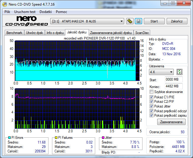

Stary 14.11.2016, 20:16   #2306
seku
Avatar użytkownika seku
Lokalizacja: Deep Dark Ocean
Posty: 4,106
8x@PIONEER DVR-112D PP100 1.40
Verbatim DVD+R cake 100
Pioneer DVR-112\-212\-A12 \-S12-atapi___ihas124___b_al0s_14-november-2016_11_34-8x-pioneer-dvr-112d-pp100-1.40.png

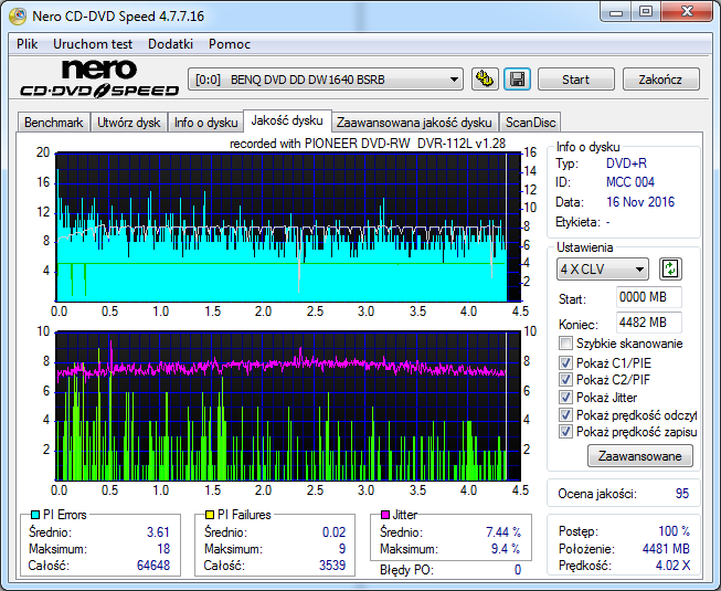

Stary 16.11.2016, 23:16   #2308
seku
Posty: 4,106
8x@PIONEER DVD-RW DVR-112L 1.28 (DVR-A12J -1.28J)
Pioneer DVR-112\-212\-A12 \-S12-pioneer_dvd-rw__dvr-112l_1.28_16-november-2016_18_56-8x-pioneer-dvd-rw-dvr-112l-1.28.png

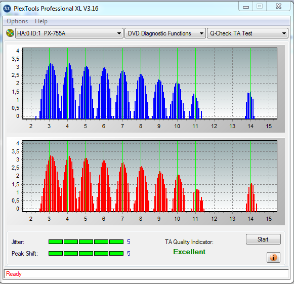

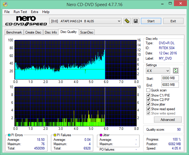

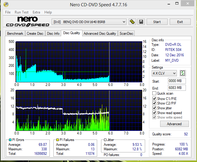

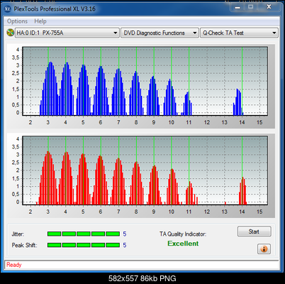

Stary 12.12.2016, 17:45   #2310
Posty: 22,529
Platinum DVD+R DL MID: RITEK S04 Made in Tajwan
Pioneer DVR-S12J-BK fw.1.28
ImgBurn 2.5.8.0 x2.4
