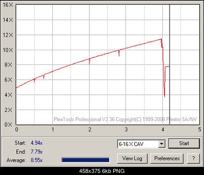

Przy takim do***347;wiadczeniu je***380;eli tak wychodz***261; testy to trzeba si***281; odrobin***281; zastanowi***263;.
Wystarczy poczyta***263; inne testy i wida***263; od razu, ***380;e nie jest tak jak u innych.
Zamiast sprawdzi***263; to zamie***347;cili wyniki....
Analizuje ca***322;y czas wyniki.
Nawet w miejscach gdzie b***322;***281;dy s***261; w normie linia transferu jest poszarpana.
To u mnie transfer p***322;ytki testowej do korekcji ma lepsz***261; lini***281; odczytu.

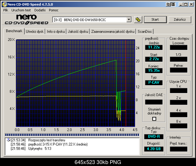

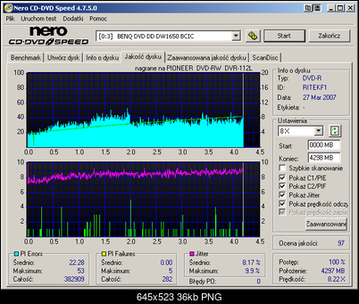

Disc quality scan@1650 :
Disc quality scan@112 :
Transfer PX-755 :
Transfer DW-1650 :
W disc quality "końcówki" w normie, jednak test transferu w "końcówce" wykazuje znaczne skoki.
Test transferu przeprowadzony dwa razy, aby wykluczyć wpływ korekcji - napęd z kiepską korekcją (PX-755) i z dobrą korekcją (DW-1650).

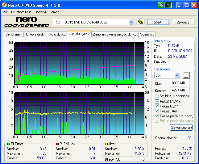

Verbatim -Rx16 palony 8x Pioneer 112@A12J 1.09

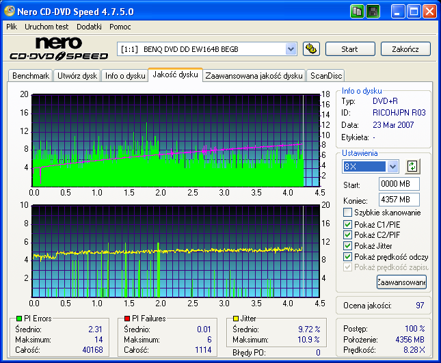

Verbatim -Rx16 palony 6x

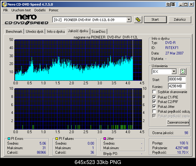

Ten "sam" Verbatim DVD-R palony x16 na 112 test na 111
ko***324;c***243;wka kiepsko
(ju***380; nied***322;ugo testy na Litku - zam***243;wiony )
