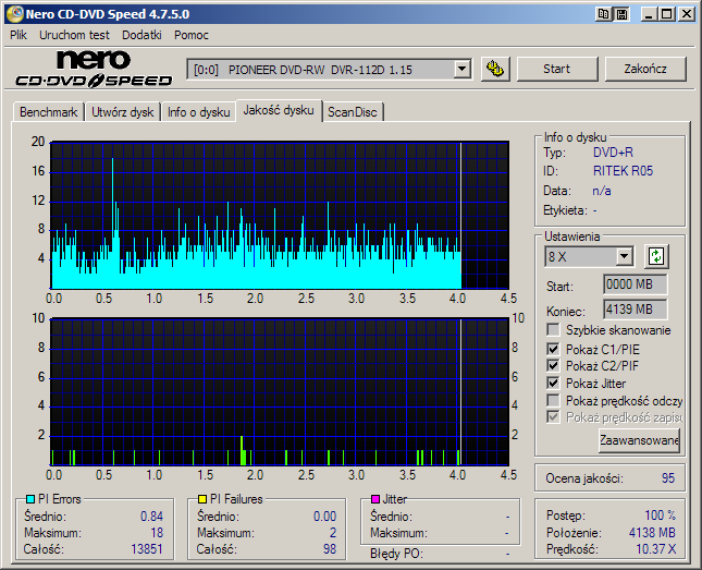

Witam.

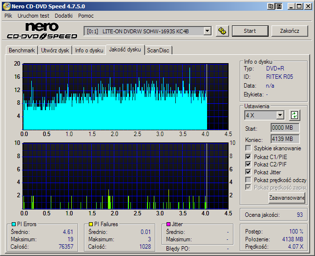

Zrobiłem testy paru płytek DVD-ROM (z czasopism).
Napęd to Pioneer 112D@A12J 1.15 (defaultowe ustawienia Quiet Drive).
Czy wyniki testu są dobre? Dlaczego prędkość, choć wybrana 8x, jest max 4?
Jestem trochę zmartwiony, ponieważ looknąłem wcześniej na skan Sławka:
Oto moje wyniki:
"PIANISTA" (DZIENNIK) | "ZA GARŚĆ DOLARÓW" (KŚ FILM)
"UCIECZKA Z SOBIBORU" (DZIENNIK)
Ja się niestety na tym za dobrze nie znam. Ale łatwo zauważyć różnicę w ilości i wysokości słupków
Co o tym myślicie?

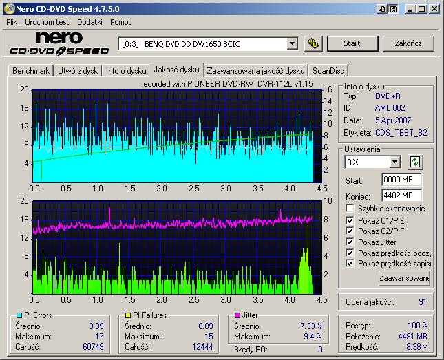

Stary 29.04.2007, 09:17   #2
rork
Avatar użytkownika rork
Data rejestracji: 28.07.2002
Lokalizacja: Stargard
Posty: 1,697

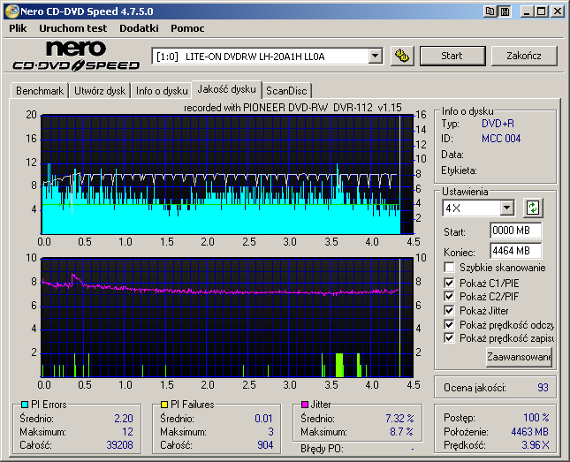

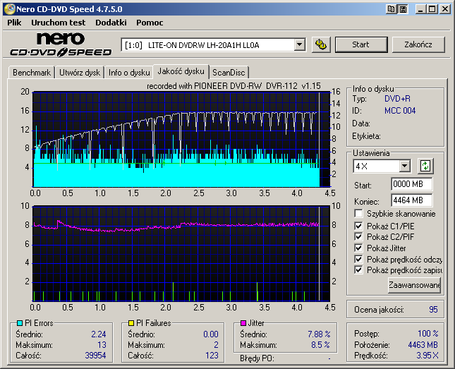

TraxData printable palona x8 na pionku - test po przejściu przez drukarkę
miałem już lepsze "wypały" na tych płytach ale nie chciało mi się otym pisać a dzisiaj jakoś tak.
@Maniczak
płyta płycie nie równa, szczególnie te z gazet przedstawiaja marną jakość trzeba by coś "pudełkowego" potestować
Ostatnio zmieniany przez rork : 29.04.2007 o godz. 09:20

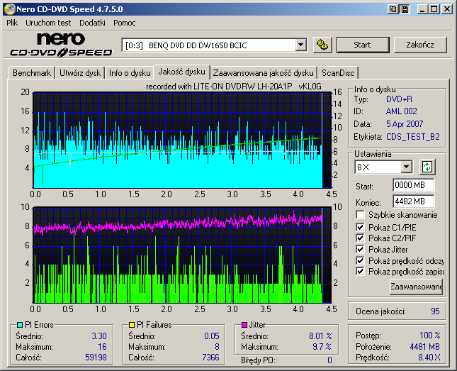

Stary 28.04.2007, 00:26   #3
mensir67pl
***3665;***1769;***1758;
Avatar użytkownika mensir67pl
Data rejestracji: 21.04.2004
Lokalizacja: ArchiwumX
Posty: 6,356
stare zapsy(pastel) TY - T01 palona 8X .. no moze gdyby nie ta szpila

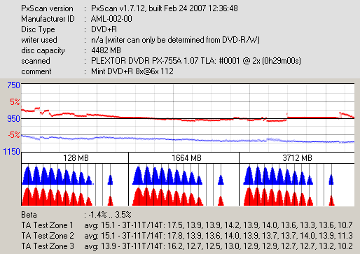

Napisany przez Me 262 Podgląd Wiadomości
Mam pionka 112D 1.15 i Verby DVD+R 16x MIJ YUDEN000 T03. Z jaka predkoscia radzicie je wypalac (nie mam innego napedu niz 112D)?
Teoretycznie Pioneer 112D --> 112 --> A12J
Czy jest tak na pewno... nie mam 100% pewności.
Jak wypala się Verbatim +Rx16 na nośniku YUDEN000 T03
http://forum.cdrinfo.pl/showpost.php...&postcount=456

Stary 29.04.2007, 21:03   #14
Sa gdzies wyniki 6x

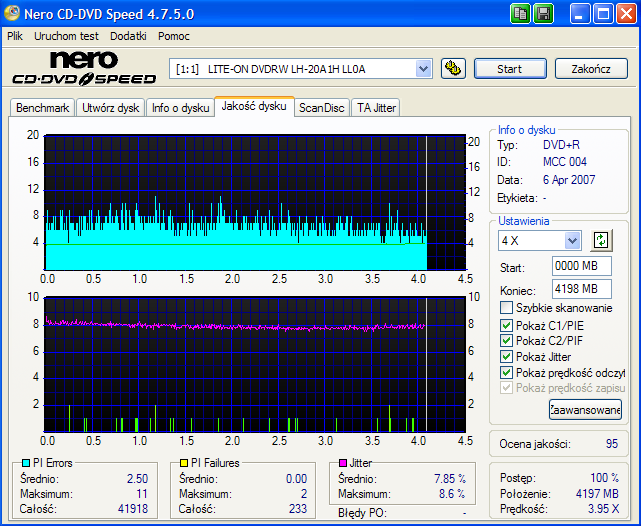

Verbatim +Rx16 palony 6x Pioneer 112@A12J 1.15
Czy podobnie b***281;dzie u Kolegi.... do***347;wiadczenie podpowiada mo***380;e ale wcale nie musi.
