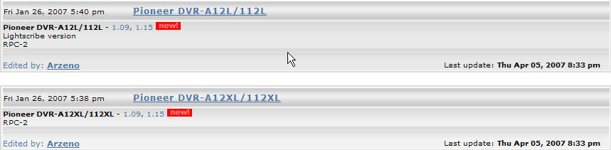

Teraz mo***380;liwe jest lawirowanie mi***281;dzy wszystkimi wersjami.
D***322;ugo nie sprawdza***322;em... a tutaj firmware od A12XL.
To m***243;j faworyt.
A wi***281;c zmiana A12J 1.15 na A12XL 1.15 orygina***322;.
Flash A12XL 1.09* TDB
Bez restartu systemu... flash fabrycznym firmware A12XL 1.15
w tle dzia***322;aj***261;cy DVD Region Killer 2.6
Restart systemu i mamy Pioneer'a 112@A12XL 1.15

Czym sie roznia te firmware'y - myslalem, ze to to samo...
By***322;o por***243;wnywalne przy Pioneerze 110-111.
Model 112 to "prawdziwy model"
Kontroler inny a jak wida***263; A12XL to zupe***322;nie inne OPC.
Czy warto wgrywa***263; inne firmware.
Zawsze warto eksperymentowa***263;.
Potrzebny jest jednak nap***281;d do test***243;w.
Bez niego ani rusz. To co u mnie wcale nie musi by***263; podobnie lub tak samo w innym zestawie.
Proponuj***281; pozosta***263; przy fabrycznym firmware i wypala***263; 6-8x.
